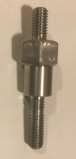

Schraube Massekabel/Tachowelle dollgedreht
Bei der ersten Ausführung war der 6-Kant noch gefräst. Die nächste war dann aus 6-Kant VA. Schlüsselweite 13mm.
Entlüftung ist wie Original in der Schraube. Der Vorteil: Die Schraube muss nicht mehr so stark angezogen werden wie das Massekabel. Hat sich bei mir mir schon 2 mal gelöst! Nach dem Lösen war die Uhr defekt!
Es geht auch ein einfacher, mechanisch genauso fest aber - wie ich finde - ein wenig "eleganter"
Dazu braucht's diese Teile .... mit einem anzufertigenden Alu-Röhrchen; und natürlich ebenso ein längeres Massekabel.
Montiert sieht das dann so aus ... nach Einbau des "Foren"-Batterietrenners mit seinem "dicken" Kabelschuh ohne die Unterlegscheibe.

Kann man auch machen!
Vorteil der Adapterschraube:
Wenn man am Sechskant gegenhält, kann mann das Kabel richtig fest anziehen!
Das Gewinde im Getriebe wird nur einmal, beim Tausch, beansprucht.
Wenn man die Schraube zu fest anzieht (nur 10Nm) dann könnte das Gewinde im Getriebegehäse leiden und dann ........ :-(

Die Getriebedeckelschrauben werden mit 9 Nm angezogen. Das reicht um eine gegenüber der Befestigung an der Tachowellenhohlschraube deutlich bessere Masseverbindung zu erzielen. Die Überlappung Schraube-Getriebegehäuse ist übrigens groß genug für ein noch etwas höheres Drehmoment ohne Gefahr der Muttergewindezerstörung. Und auch diese Verschraubung wird nach ihrer Herstellung praktisch nie oder nur extrem selten wieder gelöst.

Manfred, wenn man - mit welcher Konstruktion auch immer - das Massekabel an einer der Getriebedeckelschrauben befestigt wandert die ürsprünglich dafür benutzte Hohlschraube natürlich nicht mit und bleibt wo sie war/ist.
Von ihren ehemals drei Funktionen bleiben zwei übrig: Fixierung der Tachowelle und Be-/Entlüftung Getriebe.

Das ist ja auch im zweiten Bild in #31 zu erkennen! ;)

ich habe das Problem mit einer Adapterschraube gelöst. Allerdings wird dann ein 6cm längeres Massekabel benötigt. Hält aber Bombenfest
Deine Eigenbau Schraube ist das beste was ich bisher hier im Forum gesehen habe.
