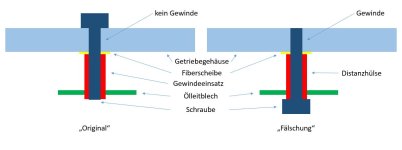

Verstehe nicht, wie die Lösung genau aussehen soll.Die Frage ist, wenn schon eine Durchgangsbohrung,
- warum dann nicht von innen verschrauben mit einer außen mehr oder weniger bündig mit der Gehäuseaußenseite abschließenden Schraube? ...
war ab 1969 eine Blattfederfestigungsschraube, welche wiederum die beiden Hälften des Rundluftfilters auf dem Getriebegehäuse gehalten hat.Zu diesem Zeitpunkt wurde das Getriebe noch bei BMW gebaut, wahrscheinlich auch die Gehäuse dort bearbeitet. ...
Könntest Du das mal zeichnen?
Das könnte hinhauen...Eine solche Befestigungsbohrung als Gewinde auszuführen, bedarf einer weiteren Station in der Transferlinie, was zu der Zeit auch beim Hersteller GETRAG einfach nicht ging.
Ohne es genau zu wissen, aber geschlossen Sacklöcher sollten auch zu der Zeit schon möglich gewesen sein und falls nicht, kann man so ein Gewindeloch auch nachträglich verschließen.Diese als geschlossenes Sackloch auszuführen ist ein Riesenspass in der Fertigung wie auch in der Reinigung vor der Montage im Werk.
Skizzenhaft, aber sollte erkennbar sein, was ich meinte:
