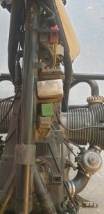

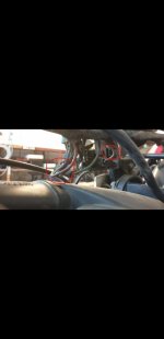

Ich fahre eine BMW R80 ST die ich vor ungefähr einem halben Jahr gekauft habe.
Wollte gestern eine Spritztour machen aber dann kam das Malheur. Wollte den Motor anmachen, Anlasser gehört und dann ging alles aus. Kurz geschaut was los war und gleich gemerkt, dass Rauch aus der rechten Seite zwischen dem Tank und dem Filter herauskam. Danach tot, kein Kontakt mehr.

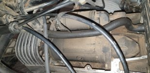

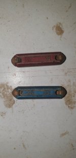

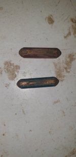

So, was ich mir als erstes gedacht habe ist, dass die Sicherungen durchgebrannt sind. Habe Sie leider gerade getestet und irgendwie scheinen die beiden noch zu funktionieren. Beide scheinen Stromfluss zu haben (montiert und nicht montiert). Was könnte es sonst sein? Habe mir gedacht Morgen 2 neue Torpedosicherungen (8 A) zu kaufen und sie zu ersetzen, um zu sehen was passiert. Was meint ihr? Was sollte es sonst sein?

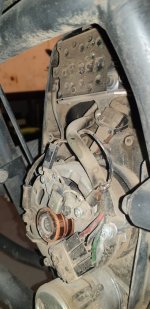

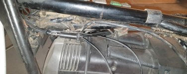

Dass andere was ich gemerkt habe ist dass ein Stecker bei dem Sicherungskasten nicht eingesteckt ist. Könnte da was zusammenhängen? Der ganze Kabelbaum ist nicht wirklich optimal. Da wurde (glaube ich) viel selber gemacht, aber da bis jetzt immer alles funktioniert hat, wollte ich dort nicht herumfummeln.
Im Anhang findet ihr ein paar Fotos von den Sicherungen, dem Stecker der nicht eingesteckt ist und den ganzen Kabelbaum an sich.
Viele Grüsse und Danke für eure Hilfe,
Yonas

Aahhrg....
Yonas!... tu es nicht....
Mach die Batteriepole ab, diese Elektrik würde ich nicht mehr unter Strom setzen. Wenn du Pech hast brennt Dir die Kiste ab.
Also Batterie ab und raus und dann machst du alle Kabelstecker unter dem Tank ab und reinigst alles richtig! Erst dann siehst Du was weggeschmort ist und was für Folgeschäden Du hast. :pfeif:
Ich würde Dir raten einen komplett neuen Kabelbaum zu kaufen und alles neu zu machen.
Das mit den Sicherungen ist wohl ein Witz!
Das ist noch dein geringstes Problem.
klemm mal das dicke Kabel vom Anlasser ab,am besten am Akku, das dünne am Akku dran lassen.
Dann das Zündschloß ohne Verbraucher, sprich Licht aus, mal einschalten. Wenn das alles gut aussieht, Licht Hupe & Co probieren. Auch alles gut: Anlasser ausbauen und prüfen.

An Deinem Fahrzeug ist die Elektrik ziemlich übel verbastelt worden.
An Deiner Stelle würde ich den Hauptkabelbaum erneuern, gibt es noch zu kaufen !!!
Es ist hier das Teil 2:
(https://www.realoem.com/bmw/de/showparts?id=0347-EUR-12-1983-2471-BMW-R_80_ST&diagId=61_0191)
Teile-Nr. 61 11 1 244 091
z.B. bei Rabenbauer: Kabelbaum Fahrgestell R45 - R65, ab 9/80, R80ST Preis: 163,00 €
Eventuell periphere Teilkabelbäume auch neu.
Separat, wie schon geschrieben, Anlasser separat überprüfen und eventuell überholen (lassen).
Den alten Kabelbaum aufheben und nach Möglichkeit wieder renovieren (siehe Beitrag "Spülmaschine").
Bitte stelle mal mehr, detaillierte, und größere Fotos ein.
Es gibt noch andere Baustellen.
Wenn ich das richtig sehe z.B. ist die Abzweigung der Benzin-Querleitung unter dem LuFi-Kasten auf der rechten Seite oben mit einer Schraube verschlossen.
Deutet auf einen sehr "Pragmatischen" Umgang des Vorbesitzers bezüglich der Themen Wartung und Betriebs-Zuverlässigkeit hin. Auch die verbastelte Elektrik passt in dieses Bild.
Grüße, Nav/Ch
PS: "... Abzweigung der Benzin Querleitung ...", ja, da war wohl mal ein Tank mit 2 Hähnen montiert gewesen. Dann kann man es so lassen.
PPS: Tachowelle gehört außen am Batterie-Massekabel vorbei geführt. Bzw. das Batterie-Massekabel nahe dem Rahmen geführt. Aber da musst Du ja sowieso dran.

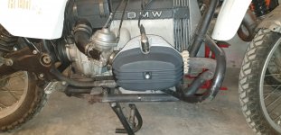

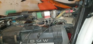

Hallo Nav/Ch,
Ist leider keine Originale ST mehr. Am Motorrad wurde viel umgebaut um es wie eine G/S herzurichten. Mir war es in dem Moment nicht wichtig ob es eine ST oder eine G/S ist (oder umgebaut), weil ich beide super finde. Leider habe ich damals nicht daran gedacht, dass umso mehr umgebaut ist, umso mehr auch rum gepfuscht sein kann, so wie hier bei der Elektrik. Aber jetzt rumheulen hilft auch nichts :D. Der Motor lief bis jetzt sehr gut.
Vor kurzem habe ich die Brotdose gewechselt und einen Schock bekommen, als ich die ganzen Kabel gesehen habe (auch hier ein Foto dabei). Da wurde mir eigentlich schon klar, dass mit der Elektrik nicht alles stimmt. Ich hoffe nur, dass es bei der Elektrik bleibt.
Wegen dem Kabelbaum, da schätze ich mal, dass ich den für die ST brauche und nicht für die G/S da ich einen Starter habe. Ich werde mir gleich mal einen zulegen.
Dass mit der Tachowelle und dem Batterie-Massekabel ist im Moment nur so, weil ich die Batterie abgesteckt habe.
Falls ihr noch irgendwas bemerkt, bin über jede Hilfe froh.
Hier sind noch ein paar andere Bilder mit einer besseren Auflösung.
Nochmals Danke an alle.
Yonas

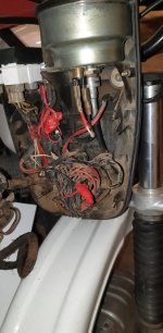

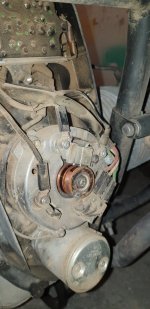

Habe mal angefangen, dass Problem zu suchen aber bis jetzt habe ich leider noch nichts gefunden.
Erst einmal habe ich den Kabelbaum bestellt und danach habe ich folgendes gemacht:
  • Geschmortes Kabel gesucht aber bis jetzt noch nichts gefunden.
  • Anlasser und LiMa Anlage optisch gecheckt aber nichts Auffallendes gesehen ausser sehr viel Dreck. Wäre sicherlich gut, dass alles mal sauber zu machen, oder? Wie geht man da denn am besten vor?
Dass nächste was auf der Liste ist, sind die Relais zu checken und danach abzuwarten bis der Kabelbaum ankommt. Wenn angekommen, auswechseln und schaun, ob ich wenigstens Kontakt habe.
Gehe ich so richtig vor¿ Irgendein anderer Tipp?
Hier auch ein paar Bilder, vielleicht seht ihr ja was.
Viele Grüsse und danke für die Hilfe.
Yonas
