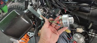

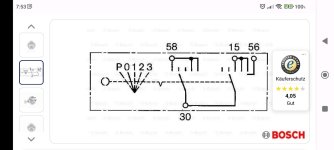

Leider habe ich es nicht gepackt, zum Jahresende 2024, den Rollout durchzuführen.
Die Elektrik machte mir ein wenig Kopfzerbrechen.
Diese Fehler musste ich finden und Reparieren:
Auch habe ich noch keine Sitzbank und Sitzkiste, der Sattler lässt mich noch warten
- Hupenknopf ohne Funktion / Schalter zerlegt / Kontakt Schwierigkeiten.
- Fahrlicht ohne Funktion / Relais verrostet.
- Zündschloss, Wackelkontakt / ausgeschlagen / muss neu, sehr teuer!
Also heute, Rollout, ohne Sitzbank, auf einem Feldweg.
Dann noch etwas Nacharbeit an der Scheibenbremsanlage, Funktion ließ zu wünschen übrig.
Fußbremshebel eingestellt, jetzt bremst das Gespann einwandfrei.
Als nächstes, TÜV, wenn die Sitzbank da ist!
Nun bin ich entspannt und glücklich, war schon ein tolles Projekt.
Vielen Dank an alle, die mir mit Rat und Tat zur Seite standen.
Uwe
