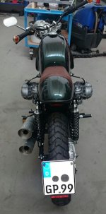

Nach fast 2 Jahren ist es endlich soweit.
"Sprawl I" ist (vorerst) fertig und hat TÜV:applaus::wink1:
Was demnächst noch geändert wird:
-Kennzeichenhalterung (wird selbst geschweisst)
-schönere ESD
-Umbau auf Rund Lufi (Teile sind schon da)
-Andere Lampenhalter (wird selbst geschweisst)
-vereinzelte Schrauben tauschen
Man sieht sich also auf 101:kue:
Schönere Bilder gibts auch bald:gfreu:

Hey,
schöner Bericht und noch schönere Kiste die du da gebaut hast.
Gruß aus Kiel
Martin
Sauberst! :applaus:
Ich wünschte, ich hätte auch so viel Ahnung und so eine Werkstatt... und ich wünschte, ich wäre auch schon so weit - wobei: eigentlich schrauben wir doch lieber, als wir fahren!?

Fertig is noch lange nicht...:D
Der neue Kennzeichenhalter ist fast betriebsbereit.
Nur noch pulvern, den Tafelhalter dranspaxen, Elektrik verlegen und voilà...
kann ich schon die nächste Baustelle in Angriff nehmen.
Es stehen noch aus:
-runder Lufika anmontieren, leider fehlen noch die Gummischläuche;(
-Y-Rohr anpassen
-rausfinden, warum die Batterie nicht lädt..?(
Und schon isse für dieses Jahr fertig:kue:

Hallo Marcus,
das ist nicht dein ernst?
Eifelturum am Mopped...?(
