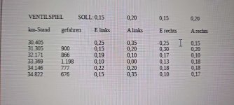

2. verändernde Ventilspiele

2.
Für die veränderten Ventilspiele kommen mehrere Ursachen in Betracht. Zuviel jedenfalls um das hier aufzuschreiben.
Wenn dem Ventil am oberen Ende Härte fehlt, dann steht zu vermuten, daß auch am Teller was nicht stimmen könnte.
Oder am Ventilsitz.
Ohne Dokumentation des ausführenden Betriebes kannst Du da nix nachvollziehen und eigentlich nur von der Nockenwellenlagerung über die Nockenwelle (Original ?) und den Nockenfolgern, -stößelstangen über die Kipphebel alles verfolgen, prüfen und vermessen.
Nockenwelle könnte umgeschliffen sein und der Nocken nicht ballig, Stößel könne erleichtert sein mit Alukappe, die sich löst im Presssitz, die Stahlstücke können im Alu der Stoßstangen wandern, je nach Stellung der Kipphebellager kann eine Nadel fehlen und unterschiedliche Lagerung verursachen... usw.
Selbst ein sich lösender Zuganker kann Dir das Spiel verhageln.
Ebenso ein "weich" gewordener Kipphebel (beginnder Riß) oder ein vergnaddeltes Gewinde der Ventileinstellschraube.
All das müßtest Du prüfen.
Das ist eine Arbeit für einen Motorenbauer, da hast Du als Laie kaum eine Chance, sowas sicher herauszufinden.
