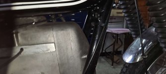

1. Anprobe erfolgreich. Er passt schon mal drauf:
Die Laschen vorne sind zu breit gegenüber dem Rahmenröhrchen. Dadurch sind sie dann aber auch nicht zu lang. Ich habe innen an die Laschen zwei dicke Unterlegscheiben/Distanzstücke angepunktet. Dadurch passt das inzwischen in der Breite.

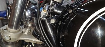

Der Seitenwagenanschluss bleibt frei:
Von der Höhe her passt das ganz gut wie die Laschen gearbeitet sind. Wenn der Tank in optisch gefälliger Linie ist, liegt er genau auf der Ansaughutze des 75/5 Anlasserdeckels auf. Derzeit baue ich die hintere Auflage.
M8x1 passt in die hinteren Löcher, danke für die Info. Da ich noch einen Satz alte Kardanschrauben liegen hatte, ist dieses Problem auch schon geklärt.
Die Gabel hat gut Abstand zum Tank, so wie ich sie auch vorher auf den Victoriatank eingestellt habe. Kein Änderungsbedarf.

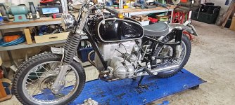

Moin Norbert !! Cool und schön , das der Tank schnell passt !
Auf deinen ersten Bild sieht es fast nach Mischmasch-Design zwischen Meier und Hoske aus ,
da es wie eine grade Kante im Tank vor den Kniepads aussieht ??
Kann natürlich am Foto liegen , für Meier spricht wieder die runde Form vorne , der hätte aber auch runde Form vor den Pads !

Der Tank schaut doch gut aus, gefällt mir.
Liegt wohl am Schwarz mit Linien.
