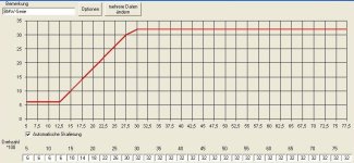

  • Die Federn der Zündverstellung könnten lahm sein.
    Daher mal das Verhalten der Verstellung mit Blitzpistole beim Drezahlerhöhen und -senken kritisch prüfen.
  • Stehen die Gemischschrauben beider Vergaser etwa gleich und funktionieren sie spürbar?
    Wenn nicht korrigieren, bzw. Schraubenspitze und Dichtung checken.
Könntest du das bitte genauer beschreiben wie ich das prüfen kann?
