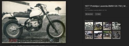

Zur Erklärung:
Ende 1977 begann Laszlo Peres mit dem Bau eines Prototypen, der vom Werk in der Saison 1978 in der Deutschen Geländemeisterschaft eingesetzt werden sollte.
Parallel dazu baute Schek seine ersten leichten Schek-BMWs mit den MAICO-Teilen.
Und das Werk hatte seine Verbindungen zu Laverda spielen lassen und hatte dort weitere Prototypen in Auftrag gegeben, es wurden 3 Maschinen gebaut, Hannes hat ja einige Bilder verlinkt.
Etwa zur gleichen Zeit baute Laverda auch 2-Takt-Geländemaschinen, die LH-Modelle mit 125 und 250 cm³. Diese waren vom Fahrwerk und Motor nahezu baugleich mit den Husqvarna-Modellen (Laverda + Husqvarna = LH), aber mit anderen Anbauteilen versehen - und sie waren (neben rot, weiß und grün) auch orange :sabber:
Bild von hier: http://www.philaphoto.com/imageLibrary/displayimage.php?album=1431&pos=0
Und damit schließt sich der Kreis Orange - Laverda - BMW, den Hannes oben ansprach :bitte:
Werner
PS: zur Laverda-BMW hatte Madloco hier mal was geschrieben, leider sind die Fotos alle verloren gegangen...
