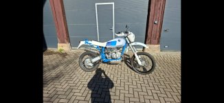

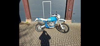

Mir sieht der blaue bessser aus, lässt das Motorrad kompakter erscheinen und die weißen Streifen bilden einen guten Übergang zur Sitzbank.Schönes Mopped.
Beim g/s Tank bin ich mir noch unschlüssig ob tuareg blau oder Alpin weiß. Bei denn blauen Rahmen tendiere ich eher auf weiß da blau irgendwie untergeht.

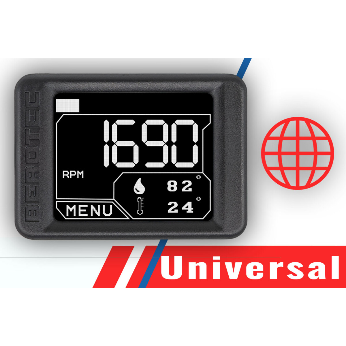

Der cumpan ist kein tacho und kann auch keine Geschwindigkeit anzeigen der zählt nur als zusatz Instrument.Hat der Cumpan ne ABE ? Viele lassen sich ihren Tacho ja eintragen - ich hab das bisher nie gemacht . . .
