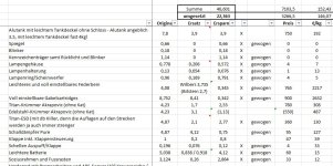

Meine Empfehlung: Eine Liste mit den Maßnahmen erstellen inklusive Gewichtsersparnis und Kosten. Daraus dann die Kosten/Kg errechnen und entsprechend priorisieren.
Hier ein Beispiel meiner R Ninet Scrambler mit Umbaumaßnahmen für die Rennstrecke. Bei der habe ich 22,3kg gespart (mit "X" gekennzeichnet). Die 3265€ beinhalten auch ein Fahrwerkskit. Wenn du magst, kann ich dir die Liste gerne schicken.
