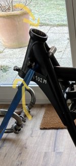

normalerweise kenne ich es so, dass die Lagerschalen im Lenkkopf (sowohl oben und unten) einfach herausgeschlagen werden können, da diese im Lenkkopfrohr einen Überstand haben. Bei meiner BMW R100 (R80) ist dies jedoch nicht so.
Benötige ich dafür einen Abzieher oder gibt es dafür einen anderen Trick? Hatte schon überlegt eine kleine Querstrebe punktuell anzuschweissen, so dass ich einen Punkt habe an der ich die Lageschalen austreiben kann.
Bin über jede Hilfe dankbar!

dafür nimmt man einen Kukko Innenauszieher und / oder die Suchfunktion zu Hilfe. Da gibt es im Forum reihenweise Tips.

Danke dir. Habe gesehen, dass man den Kukko Kugellager-Innenauszieher Größe 6
21- 6
benötigt sowie die Kukko 22-2 Gegenstütze für Innenauszieher.
Ist ja nicht ganz preiswert für die einmalige Sache.
Theoretisch benötige ich ja auch noch das Werkzeug zum Einziehen oder ich bastele mir etwas mit einer Gewindestange, zwei Muttern und passenden Scheiben.
Verleiht jemand im Forum das passende Werkzeug ggf. auch zum Einziehen der Lagerschalen? Versand und einen Obolus würde ich natürlich übernehmen. :gfreu:

Hallo Julian,
die Kukko-Nummern sollten stimmen.
Das Einschweißen einer Querstrebe ist auch eine gängige Methode, wenn man über das Werkzeug nicht verfügt.
Eintreiben kannst Du die neuen Lagerschalen auch mit den alten, nachdem Du diese am Außendurchmesser etwas abgeschliffen hast. Einziehen ist sicherer, da sich die Lagerschale nicht verkanten kann.
Das Abziehen des Innenrings vom Lenkrohr kann auch noch zu einer Herausforderung werden.
Entweder Spezialabzieher (teuer!) oder fast durchtrennen und sprengen.
Vom Austreiben des Lenkrohrs aus der Gabelbrücke wurde mir schon abgeraten. Manche Foristen praktizieren dies jedoch so.
Wenn Du Werkzeug benötigst, solltest Du mal schreiben, wo Du wohnst.

Servus,
Ich hol da ne grosse -Scheibe ausm Baumarkt.durchmesser etwa halbe Lagerschale. Zusätzlich ne grosse Schlossschraube, die mit dem Kopf in der U -Scheibe hängen bleibt. Punkte die so fest. Dass die schraube nacher als Auszieher dient. Dann schweiss ich die Scheibe auf das Lager und zieh es aus. Wenn du rundum schweist, dann spannt die Schweissnaht die Lagerschale etwas nach innen.
Dann gehts ganz schnell.
Eintreiben der neuen Schale mit dem alten Lager.
Das funkt. Auch bei den Schwingenlagern richtig gut.
Der Indianer
dicke Flacheisenstrebe (s = 8-10mm oder mehr) quer in die Lagerschale gut einschweissen und dann mit einem langen Dorn (z.B. dickes Rundeisenstück, Knarrenverlängerung o.ä.) von der gegenüberliegenden Seite Lagerschale am Flacheisen austreiben.
Spezialwerkzeug nicht nötig.
LG :wink1:
Martin
Hallo Julian,
es mag sein, dass das genannte Werkzeug von Kukko für den einmaligen Gebrauch etwas teuer ist. Aber was ist die Alternative? Die Mopete im zerlegten Zustand zur Werkstatt zu schleppen? Oder sie dort zerlegen zu lassen?
Aus diesem Grund habe ich mich auf dem Gebrauchtmarkt umgesehen und durchaus Schnäppchen gefunden, sogar via ePay-Kleinanzeigen. Denn defekt und damit gebrauchsuntüchtig kann solch ein Werkzeug eigentlich gar nicht werden. Den 21-6 habe ich auf diese Weise nun doppelt vorliegen.
Zu guter Letzt konnte/musste ich den Satz dann auch mehrfach anwenden ;).
Beste Grüße, Uwe
Tach Julian,
ich würde Lagerteile, niemals durch schlagen ein/ausbauen, immer durch ziehen.
Die Lagerschalen lege ich einige Tage vor dem Einbau in den Gefrierschrank.
BMW R 45 Lagerschale einziehen 01.JPG Eigenbau Einziehwerkzeug
IMG_0153.jpg IMG_0152.jpg KUKO Ausziehwerkzeug
Wünsche viel Erfolg :bitte:...
Danke für eure zahlreichen Tipps! Immer wieder toll. )(-:
So komme ich weiter und werde, sobald Zeit ist, die Lagerschalen abziehen.
Damit Du oder der Nachfolger dann nicht wieder dasselbe Problem mit dem Rausziehen der Lagerschalen hat, würde ich gegenüberliegend jeweils eine Vertiefung einschleifen (muss nicht groß sein). Dann kann sich der Abzieher wieder unter die Lagerschale schieben.

das Abschleifen ist mir zu aufwändig. Einfach die alte Lagerschale auf einer Seite mit einer dünnen Trennscheibe durchschneiden. Wenn das neue Lager dann eingezogen ist, kann man die geschlitzte Lagerschale einfach rausnehmen. Schon mehrfach praktiziert. )(-:
Das Thema hatten wir natürlich schon;). Je nach Rahmen liegen sie Plan auf. Bei meinem R100R ist ein Bund, somit ist Platz zum angreifen für den Auszieher.
Flachstahl nehmen, Mutter aufschweißen, Flachstahl an Lager schweißen, Schlagauszieher an Mutter und rausziehen. Wurde hier ja schon drauf eingegangen und kann ich nur empfehlen. Dauert keine 5min und kostet höchstens 5€ für die Kaffekasse wenn man es in nem Schlosserei etc. machen lässt :)

Ich könnte mir ja vorstellen, die obere Lagerschale mit einer Schweißraupe zu versehen, über Kopf an der unteren würde ich mir das keinesfalls zutrauen. Klar, wenn der Rahmen nackt ist kann man ihn ja umdrehen. Ich greife da lieber in die Schublade und hole das Kukko Besteck raus.

)(-:An der Stelle habe ich statt des Abziehers einen Gleithammer an den Innenauszieher geschraubt. Mit 2-3 Schwüngen waren die Lagerschalen auch draußen.

Da hast du Glück gehabt. Manchmal sitzen die so fest im Lenkkopf, dass sogar die Spitzen der Kukkos aufgeben, bevor der Spalt so groß ist, dass man die Spannhälften der Kukkos nachstellen kann um die Lagerschale herauszubekommen. :nixw:
Schweißraupe ist einfacher und matrialschonender scheitert aber eben oft an der Ausstattung.

Meines Wissens ist der Gleithammer nie Teil des Werkzeugsatzes der 2V-Boxer gewesen. Wozu auch? Die Kukkos waren Teil des Satzes mit einer speziellen Schutzschale für den Rahmenlenkkopfrand, damit die Stützen des Kukkos die Kanten der Lenkkopflagerschalenpassung nicht beschädigen.
Ich habe einen von Suzuki mit Ausziehern, die Japaner hatten sowas für das Abziehen der Limarotoren im Standardwerkzeugsatz.
Ich habe das auch mit dem Kuko Werkzeug gemacht. Es ist wie immer: Mit gutem Werkzeug lässt sich gut arbeiten.
