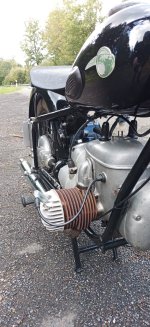

@Marian: zu Deiner Frage "Wie vibriert beispielsweise die IFA BK350?"
Bei der BK 350 zünden die Zylinder gleichzeitig, ausserdem ein 2-Takter, nicht wie bei der BMW. Daher ist das m.E. nicht vergleichbar.
Die Vibrationen sind "feiner" (sorry, anders kann ich das nicht ausdrücken) als bei der BMW.
Ein Grund dafür dürfte schon die geringere Masse der bewegten Triebwerksteile sein.
