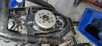

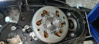

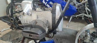

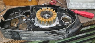

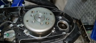

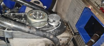

Habe heut mal mit der Lima angefangen
Nabe für den Rotor muss ich noch drehen und vernieten dann sollte das doch gehen
Zündung muss ich mal schauen was da dran muss Ignitech hab ich in der Duc das hat gut funktioniert
Ich möchte den Geber aber an der Nockenwelle anbringen das was ich so gesehen hab ist alles an der Lichtmaschine
Grüße Andy

Lima fast fertig nur noch den Rotor vernieten und Ventilationsöffnungen einfräsen

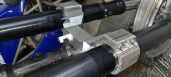

Gabel hab ich mal anprobiert wird aber eine Gabelbrücke mit recht großem höhenversatz wegen dem kurzen Lenkrohr geht aber nix problem

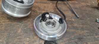

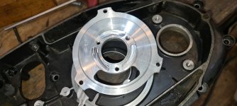

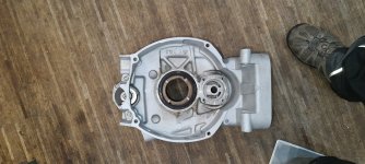

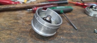

Lima fertig
Hallgeber in klein ohne Frühverstellung fertig
Hab den Motor mal ca 30mm kürzen müssen
Grüße Andy

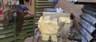

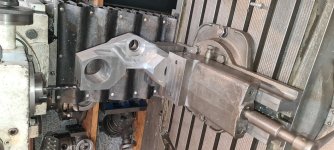

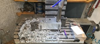

Der Spaß geht los hab das Material für die Brücken bekommen
Ich hab einen Lenkrohrversatz von 55 mm geplant das ist weniger wie Original weil die Achse mittig ist und nicht vor der Gabel
Hab für die untere Brücke mal 100 mm Material genommen damit ich genug Überdeckung am zylindrischen Teil der unteren Gabelklemmung habe
Schaumermal
Rohteile sind mal fertig nur das KTM Lenkrohr ist noch zu Lang das muß ich ein neues anfertigen
Das waren als Rohmaterial ca 15 Kg Alu 7075
Schaumermal was übrig bleibt vermutlich unter 2500 Gramm

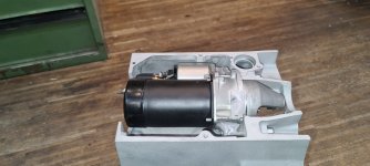

Hat schon jemand versucht den Starter zu versetzen um oben am Motor mehr Platz zu schaffen ?

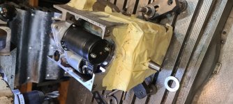

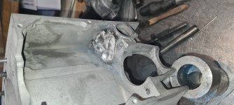

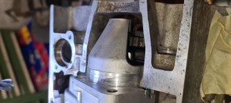

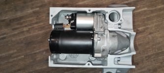

Starter in Flachbauweise
Muss noch bissi aufschweißen dann sollte das tun
Entlüftung kommt in den Rahmen hat bei der KTM in den 90ern schon Funktioniert
Starter sitzt nun bissi schweißen musste auch sein
Das bringt in der Bauhöhe knapp 50 mm weniger
Nicht jedermanns Geschmack aber ich will halt mal probieren was so geht

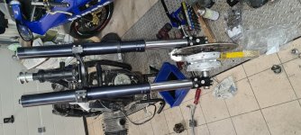

Hab mal grob zusammengesteckt
Der Dämpfer von der 1150er ist extrem zu hart ich hab ihn mal provisorisch befestigt
Das Teil federt null ein wenn ich es vom Ständer nehme
Welche Speichen passen wenn ich den hinteren 17" Felgenring vorne einspeichen möchte
Passen die Winkel der Nabe oder kann ich das vergessen
Grüße Andy
