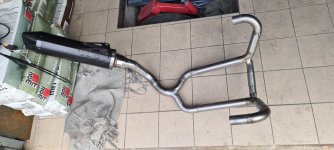

Original Auspuff, funktioniert natürlich gut im Original zustand.
Aber an einem SR-Racing geht kein weg vorbei, das ist nach meinen Erfahrungen, der beste auf dem Markt, liefer auch, neben Sound auch ordentlich Drehmomentzuwachs.
Dieser ist ohne Interferenzrohr!
Uwe

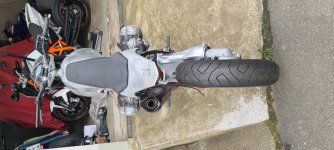

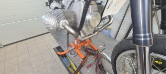

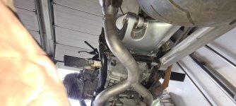

Ich hatte allen Warnungen zum Trotz ein Y-Rohr mit nur einem Schalldämpfer (Gletter) verbaut. Das war ein kompletter Schuss in den Ofen. Mit DB-Killer wurden nur die Krümmer und alles andere blau, leistungsmäßig Katastrophe.
Ohne DB-Killer bis 5000 U/min ganz o.k., darüber kein Leistungszuwachs mehr.
Aktueller Stand sind 40mm Krümmer, 2 Interferenzrohre, einmal 20mm unter der Lichtmaschine, einmal 40mm unter dem Getriebe. Schalldämpfer sind 2 schlanke Eigenbau Absorptionsdämpfer rechts und links. Jetzt hat das Ding bis in den Begrenzer richtig Leistung und fährt so, wie man es von einem optimierten BigBore Motor erwarten würde. Der Sound ist im Vergleich zum Gletter Endtopf sehr dumpf, die Lautstärke ist erträglich. Die scharfe Nockenwelle in Verbindung mit der hohen Verdichtung und Dell´Ortos leistet natürlich ihren Beitrag zur Geräuschentwicklung.
Hier der Link zu meinem Umbaufred, Fotos im Beitrag Nr. #243, momentan die letzte Seite
https://forum.2-ventiler.de/vbboard...S-Umbau-Fragen/page25&highlight=Gaston+Rahier
Moin H.C.
ist aber Äpfel mit Birnen vergleichen. Das begrenzende Element war ja der Gletter. Ohne die beiden Interferenzrohre würde deine jetzige bestimmt auch viel besser gehen wie die Alte vorher. Aber Hauptsache du bist jetzt zufrieden.

Moin H.C.
Das ist natürlich möglich. Ich könnte ja mal die Interferenzrohre testweise totlegen und sehen was passiert.

Ich setze wieder einen 400 Zeller Kat in den Endtopf wie er im Original drin ist das macht die Sache leiser
Der Leovince hat ein konisches Innenohr das etwas mehr Volumen bringt
Aber zwei Dämpfer geht nicht das ist zu viel für das schmale Mopet
Interferenzrohr vorn geht wird aber nicht hübsch ich werde es wenn nötig ausprobieren
Hab aber natürlich keinen Vergleich und kann alles nur subjektiv beurteilen
Die Duc mit 900 ccm hat nur die Verbindung in den Krümmern und geht recht gut
Die Bimota hat das selbe angelehnt an die 916er Krümmer allerdings beide Mopets mit zwei Dämpfern und auch nur Absorber
Die Lautstärke habe über den Ausgangsquerschnitt der Endrohre definiert weil das Innenleben der Dämpfer auch von mir ist

Bei den 900/916/996/998er Zahnriemen Ducatis ist ja das Allheilmittel der Tangentialkrümmer. Das sind ja am Ende zwei eigenständige Krümmer die an der Stelle an der sie sich tangieren eine Verbindung haben.
Also technisch eine 2-in-2 Anlage mit Interferenzrohr.
Keine 2-in-1 wie bei den 750er F1 und den ganzen Pantah-Motoren.
Aber probiere einfach mal rum, ändern kannst du hinterher immer noch.
Hab noch ein Stück 34x1,5 Rohr gefunden das wird das Interferenz Rohr vor dem Motor

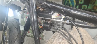

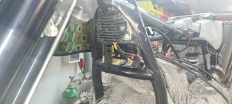

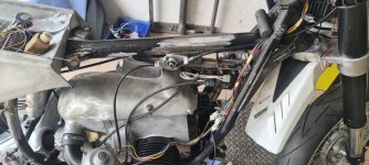

Ich hab heute mal die Ignitech mit Doppelspulen und den Regler der Lima in den Rahmen unter dem Tank eingebaut

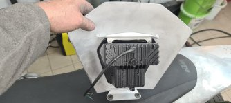

Die Lichtmaske mit LED Scheinwerfer ist mal so grob fertig wird aber vermutlich noch etwas kleiner

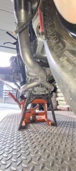

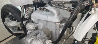

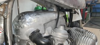

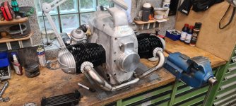

Interferenz lichte weite 31mm

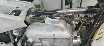

Und Ansaugrohr mal probesitzen
so in fertig
Andy, Du bist der Hammer!
Eine kleine Anregung habe ich aber doch:
Ich könnte mir vorstellen, dass die Öffnung der "Schnorchels" besser unten als oben gewesen wäre. So ist es nach meinem Empfinden wie ein Trichter, der beim reinigen des Fahrzeugs den Luftfilter flutet.
Aber evtl. ist das auch alles anders wie ich mir das vorstelle.

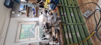

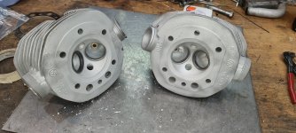

Doppelzündung ist fertig

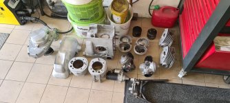

Hab mal alles gereinigt und werde den Motor zusammenbauen
Die Kickstarter Welle kommt auch raus und ein stopfen rein Ich muss mal schauen ob das geht

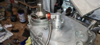

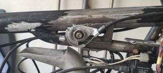

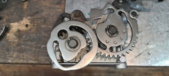

Das Getriebe ist fertig die Kickstarterwelle ist raus und mit einem Blindstopfen verschlossen
Ich hab die Kunststoffrolle an der Schaltkulisse gegen ein Kugellager ersetzt
ich hab die Rampen auch noch etwas flacher geschliffen so geht es leichter zu schalten
Alles fertig
Die letzte Schraube war die Ablass Schraube und hab mich noch gewundert warum da Dichtungsmasse dran war
Ich weis es jetzt
Gewinde tot

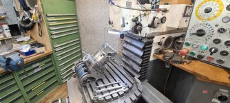

Um das 16 x 1,5 Gewinde winkelig schneiden zu können kommt das Teil auf die Maho das geht mit der Horizontalspindel und dabei mit Druckluft fluten dann sollten die Späne rausgeblasen werden.

Zur Öffnung nach oben am Ansaugrüssel
Das Gehäuse hat so viele Spalten das läuft wieder raus
Zum Luftfilter
Das ist ein K & N Plattenfilter an die Gehäuse Kontur angepasst der liegt L förmig auf der Getriebe
Nicht ideal für Leistung und Volumen vom Filterkaste aber es geht mir nicht um Leistung sondern um weniger ist mehr und was kleiner geht wiegt weniger

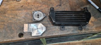

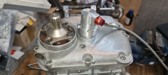

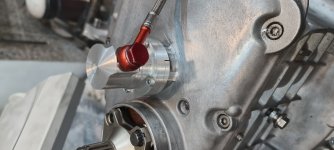

Ich hab mal einen 20 mm Nehmerzylinder gebaut
Geht schon gut es kann sein das ich noch auf 18mm verkleinern werde

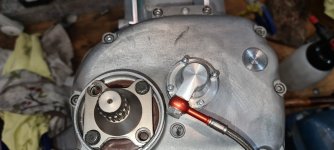

So sieht das dann in hübsch aus entgraten und eloxieren dann ist das fertig

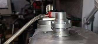

Ich habe jetzt einen 18mm Kolben eingebaut die Kupplung trennt nach dem ersten drittel vom Hebelweg das sollte so passen

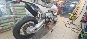

Morgen Dreh ich noch mal die ganze Garage um mal sehen ob die Teile auftauchen
Schaut gut aus,
passt die Übersetzung, ohne 2 mal umzugreifen?
Was hast Du für einen Gasgriff, mit welchem Hub?
Ulli
