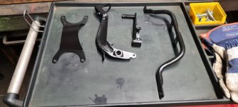

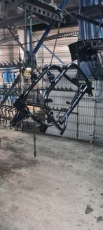

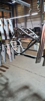

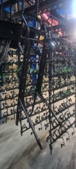

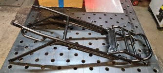

Moin Moin
Alle gestrahlten Stahlteile sind jetzt KTL beschichtet :gfreu:
Bevor das Wetter zum Lackieren passt, hab ich ja noch genug Zeit
um Input über den Lackaufbau zu sammeln.
Vorher
In der Anlage
1000008561.jpg1000008558.jpg1000008487.jpg1000008490.jpgIMG-20231130-WA0002.jpgIMG-20231130-WA0003.jpg
Zuhause in Sicherheit :D
Was ich schon weiss:
Es gibt Nasslack
Ich mach es selbst in meiner Garage
Würde mich über einpaar Tips freuen ;)
Schönen Sonntag
Uwe
Servus Uwe,
Der Lackierer meines Vertrauens hat die KTL Sachen mit Schleifvlies 'abgewischt' , dann kam Haftvermittler drauf, und dann LKW Chassislack in Seidenmatt. Das Zeugs wird normalerweise - wie der Name schon sagt - an LKW Rahmen benutzt, verträgt etwas höhere Schichtdicken und wird nicht so hart und spröde wie Hochglanzlack...
Wenn du grundieren willst mit Epoxygrund - aber spar an der Schichtdicke!
So Zeugs wie Kofferträger, Schalthebel, und den Schlossträger mit Haltegriff hinter der Sitzbank (und in deinem Fall das Halterzeugs der Verkleidung) hab ich ganz herzlos auf das KTL matt pulvern lassen.
Viel Spaß mit dem rostigen Nagel im Kopf weiterhin
Bertl
Hallo Bertl
Besser einen rostigen Nagel im Kopf als im Reifen :lautlach:
Von Chassislack hab ich auch schon gelesen, den gibts in 1-K und 2-K
weißt du was bei dir drauf ist? Bzw. wie lang ist das schon her
und bist du zufrieden.
Liebe Grüsse Uwe
- Lacker arbeitet mit Glasurit
- Das ist dann ein Grundlack den er selber mit Pigment und Mattierungszusatz einstellt
- War ziemlich sicher 2 K
- das erste war vor 15 Jahren ein MZ Gespann das immer noch gut aussieht (durfte es neulich nach 10 Jahren mal wieder 'inspizieren')
- Dazwischen war ich an der Pulverfront, aber als ich meine G/S saniert hab bin ich wieder auf den Lack gekommen; meiner - unmassgeblichen - Meinung kommt man der originalen Anmutung schon sehr nahe, respektive kaum näher. Den gesamten Zusammenbau hat der Rahmen ohne Macken weggesteckt
PS: lass das Exoskelett der Verkleidung, und die Sturzbügel rot machen; hab mal genau so eine wie deine noch drei Jahre 'endverbraucht' und besagte Sachen schwarz geklickert- das sah nach gar nix aus :pfeif:

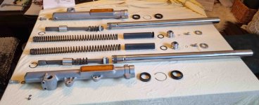

Moin
in der Zwischenzeit hab ich mir die Teleskopgabel vorgenommen.
Tauchrohre gestrahlt
Alle verschlissenen Teile neu bestellt.
Die Distanzrohre der GS sind 159mm und der PD 169mm lang.
Anscheinend hat BMW bei der 1.Serie noch Distanzrohre der GS
mit 10mm Extrahülsen verbaut. Im Bild oben rot markiert, eine Hülse fehlt.
Alles zusammengebaut,
die Tauchrohre bleiben erst mal unlackiert :gfreu:
PS. Leider hab ich erst gestern einen neuen Revisionsbericht in der Datenbank gefunden der mir viel Kopfzerbrechen bei der Montage erspart hätte. :D
Gruss Uwe
Gruss Uwe
falls du den Bericht meinst
Doku Gabelrevision GS ab 88
Der steht ja erst seit ein paar Tagen im Forum - und ist noch nicht komplett fertig. Ist wie immer, bin etwas zu spät dran ...
Eine Frage: Darf ich mir die Bilder für die Anleitung "klauen"?
Zum Aufbau deiner Gabel:
Lt. ETK fehlt bei dir das untere Federlager der langen rechten Feder. Hatte schon mal jemand geschrieben, dass das nicht immer dabei ist. Nachtrag: OK, sehe, es hängt am Dämpferkolben oben dran, also vorhanden.
Auch fehlt auf deinem Bild die Scheibe auf dem Gleitlager des Gleitrohres. Ist/war die noch im Rohr drin?
Zum Distanzrohr: Danke für den Hinweis, werde ich mit aufnehmen.
Danke vorab
Hallo Hans
klar hab ich dein Bericht gemeint.
Die Bilder kannst du gerne verwenden:gfreu:
Das rechte untere Federlager ging bei mir nicht einfach so ab, darum hab ichs draufgelassen.
Wie vermutet sind Gleitlager und Scheibe auf beiden Seiten schon montiert.
Gruss Uwe
