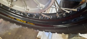

So sieht Sie zur Zeit aus.
Und für Diejenigen die Sie wiedererkennen. Ja nachdem ich so viele 'blöde' Anfraen hatte, habe ich mich entschieden die Dame zu behalten und Sie weiter zu nutzen, pflegen und Spaß damit zu haben.
