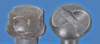

Lösungen hätte es damals schon gegeben. Die hätten halt ein paar Pfennig mehr gekostet. Den Werkstätten wären leider damit einige Reparaturen entgangen.;)
Links zum Beispiel, die Anschlagschraube für die Kickstarterfeder beim Sachs Zweitakter. Der Sonderkopf kostet Geld und ist nur von den Werkstätten mit Spezialwerkzeug zu bedienen. Oder rechts eine Sicherheitsschraube.
