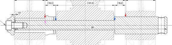

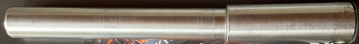

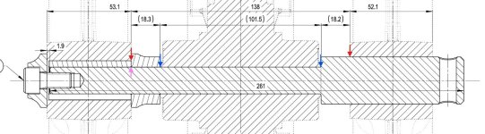

Hallo Holger,
habe mir aufgrund Deines Hinweises auf die originale Steckachse der G/S noch einmal Deinen Beitrag #19 angeschaut. Dort steht es ja auch schon drin. Dabei ist mir dann auch aufgefallen, daß Du in der linken Klemmfaust ja auch noch eine Reduzierhülse 30x20 mm² vorgesehen hast, mit der der Durchmnesser der Klemmfaust von 30 mm auf die 20 mm der Steckachse angepaßt wird. Diese Hülse hat dann vermutlich auch einen Längsschlitz?
Die Hülsen sind beide geschlitzt
ich wollt nur sagen, es passt nicht einfach so. Und obs dann eine Hülse mit abgesetztem Innendurchmesser gibt, ich weiss es nicht mehr, habs ja verworfen.
was meinst du mit Absatz? verstehe ich nicht?
Das dicke Ende ist 1 mm dicker, aber das kann die Hülse ja ausgleichen.
Hier ist wohl der Ansatz am dicken Ende gemeint? Der dient zur leichteren Montage. Nur im Bereich der Klemmfaust des Schwingenarms ist der Durchmesser wichtig.
