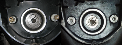

So stelle ich mir den Einbau eines Hinterrades, auch mit breiten Reifen, in einer Stereoschwinge vor.
Endantrieb ist drin, und wir freuen uns aufs Gschäft.
Hinterrad reinheben und auf die Verzahnung des Endantriebs lupfen:
Linken Schwingenholm anschrauben und Federbein fixieren.
Achse einschieben und fertig.
bei dicken Reifen nur so. Meine Sichtweise.
Bei meinem ersten von mir zusammen gebauten Gespann hatte ich soetwas nicht, da war es umständlich mit dem HAG an und ab, Papierdichtung, Öl raus,
Bei dem nächsten Gespann, das ebenfalls aus Einzelteilen zusammen gebaut wurde und auch hier die Schwinge für den HAG geändert werden musste, war es dann "ein Abwasch" mit dem teilen. Ist schon komforttabel.
Und bei der Schwinge von Michel ist eine schöne schlanke Lösung mit den verzahnten Schweißteilen.
