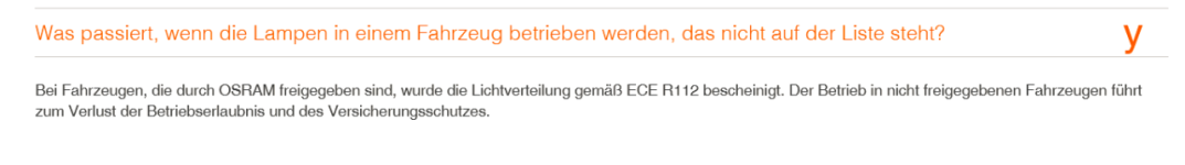

Der Teil vorne dran ist geschickt "ausgeblendet", im Video minimal davor:
Es ist richtig, dass die Scheinwerfer-Nummer maßgeblich ist, aber sie muss zum Fahrzeug gehören (links in der Liste). Ist das Fahrzeug nicht aufgelistet, passt es nicht.
Man kann es drehen und wenden wie man will - die Fahrzeugbindung ist auf jeden Fall vorhanden.
Den untenstehenden Auszug habe ich aus der Osram-Seite: entnommen.
Möchte man hier ein nicht in der Liste genanntes Fahrzeug, das über einen geprüften Scheinwerfer verfügt mit der LED ausrüsten bleibt nur der Gang zu einer "geneigten" Prüforganisation.
Davon, dass ein Scheinwerfer dessen Lichtverteilung nach ECE112 geprüft und zugelassen ist auch in anderen Fahrzeugen die gleiche Lichtverteilung aufweist ist auszugehen.
Die Fahrzeugbindung ist meiner Ansicht nach eine Vorgabe die mir als technisch durchaus Interessierten wenig schlüssig ist.
Nach den derzeitigen ECE - Regelungen sind zugelassene Scheinwerfer aus PKW auch in Motorrädern verwendbar (ECE R8) wenn entsprechende Einrichtungen zur Einstellung/Ausrichtung vorhanden sind.
Weiteres regelt die StVZO §50.
Aber derzeit ist es halt so wie es ist und es macht wenig Sinn mit dem Schicksal zu hadern.
Grusz
Bernd
Grusz
Bernd
Solange die Montagehöhe über der Fahrbahn die gleiche ist, wird dies wohl so sein,
Sobald sich diese Höhe aber ändert (Polo vs Motorrad), kann dies schon wieder anders aussehen.
Dies erklärt die Bindung "Fahrzeug/Scheinwerfer"
Bei zugelassenen LED-Komplettscheinwerfern wiederum scheint die Höhe des späteren Montageortes am Fahrzeug dann aber keine Rolle zu spielen.
Schönen Gruß
Christian
Die Montagehöhe spielt hier keine Rolle solange man sich im Rahmen der in der StVZO §50 bewegt.
Heißt Mindestabstand zur Fahrbahn 400 mm, maximale Höhe 1.200 mm über Fahrbahn.
Bei der Einzelabnahme des Scheinwerfers meiner /5 wurde auch alles mit Fotos dokumentiert - leider habe ich die Fotos noch nicht, hoffe die aber noch zu bekommen - auch die Einbauhöhe (UK Scheinwerfer, Mitte Scheinwerfer über Fahrbahn) sowie das Lichtfeld das der Scheinwerfer auf dem Prüfschirm gezeigt hat.
Von daher kann das die Bindung des Scheinwerfers auf das Fahrzeug nicht erklären
Grusz
Bernd
