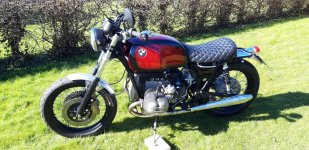

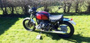

Joa...
-Motorrad komplett zerlegt
-Rahmen von einigen Haltern befreit
-Rahmen lackiert
-Gabelbrücke von allen unschönen fertigungsspuren befreit
-Lenkkopflager erneuert
-neues Schutzblech aus Plexiglas gebaut
-Kabelbaum verschlankt und neu umwickelt
-Kupplung erneuert
-Tacho überarbeiten lassen
-Getriebe überarbeiten lassen
-Gabel umgebaut auf Kartuschen System
-Dellorto verbaut mit neuen Zügen etc. pp.
-Hinterradbremse neu übersetzt
-Seitenständer instand gesetzt
-Hauptständer instand gesetzt
-Armaturen lackiert
-viele Kleinigkeiten hübsch gemacht
-Lambda-Sonden Gewinde im Krümmer verbaut
-Ölwechsel
-neue, besser zu sehende Blinker hinten
Wenn ich mir das so ansehe... Oha...:schock:

Danke, Ingo, wußte ich alles! ;)
Habe die Sport Evolution drin.
Die Frage war, welche Jochen verbaut hat.
Hmm... Bilder von einer Plexiglasscheibr sind immer schwierig. ;)
Aber kein Problem
Das Kartuschen System ist tatsächlich von SE-Performance. Leider gibt es da nichts was Plug and Play für die 248 gemacht ist, deswegen müsste ich einiges anpassen.
Und ja... Das war ein großes Loch... deswegen muss die Motorleistung noch etwas warten... :P
Genauere Details stehen aber auch in meiner Doku. Einfach unten den Link klicken. ;)
Edit: Winterschraub action geht ab seite 24 los. ;)

...- hast du wirklich Plexiglas/Acrylglas genommen? Oder eher die splitterfreie Variante Makrolon? Beide werden aber wahrscheinlich -und leider- durch die Beanspruchung im Fahrbetrieb schnell matt/blind. So neu gemacht sieht ´s aber schon toll aus.
Jörg
Hallo Jochen...
Jörg
Moin Jörg,
Um genau zu sein habe ich Polycarbonat genommen. Das ist Kratz- und Stoßfest.
Nach 3 mal putzen habe ich noch immer keine feinen Kratzer. Bin bis jetzt zufrieden. Habe aber auch erst 450km geschafft. ;)
