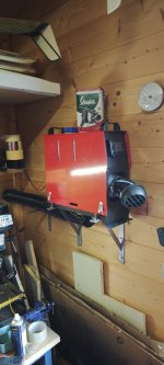

In den 10 Jahren seit den Beiträgen hier hat sich ja einiges getan. Inzwischen gibt es zahlreiche China Angebote von Kompakten Diesel/Luftheizern. Im Prinzip ähnlich wie eine LKW Luftheizung, nur in einem kompakten Gehäuse mit Steuerung, Tank, Stromversorgung, Heizgerät. Teilweise auch so, dass man mit 220V und mit 12 V betreiben kann (man braucht da einen stärkeren Trafo, weil die Last in der Startphase recht hoch ist). Das ganze für recht überschaubare Preise (niedrige dreistellige Euros) und mit ca. 8 KW Leistung, was gar nicht wenig ist. Man braucht halt eine Abgasführung nach draußen und "Legal" ist das vermutlich nicht. Aber so für die Werkstatt oder als schnelle, mobile Notheizung fürs Haus, wenn man mal der Strom länger ausfällt, weil irgendwelche Idioten das Stromnetz beschädigt haben. Jedenfalls so lange bis man die Heizung an das Notstromaggregat angefrickelt hat.
Hat jemand Erfahrungen mit solchen Kompakt Diesel-Luftheizgeräten?

Aber sag mal:
Du bist mit der China Heizung zufrieden lese ich so raus?
.... Würde mir auch sowas zulegen. Hatte lange eine Eberspächer LKW - Heizung liegen, aber irgendwie war mir der Aufbau immer zu viel Arbeit. Bei den China Dingern ist halt alles in einem Gehäuse. Dann noch mit HVO100 betreiben, dann rußt und stinkt es auch kaum noch und im Winter "versulzt" auch nichts.
Ich nutze ein 12V Ladegerät, was ich sonst nicht mehr brauche. Das Teil ist jetzt den dritten Winter im Einsatz und hat hat rund 20 Liter Diesel verbraucht. Also läuft hin und wieder mal. Funktioniert perfekt. Auspuff geht nach außen, das ist das dicke schwarze Rohr darunter. Ist Isomatetial. Stinken tut's nur aussen ein wenig. Man hört das Gebläse und das Ticken der Einspritzpumpe. Wäre mir im Schlafzimmer zu laut. Auf Stufe 2 von 5 höre ich noch entspannt und ohne Kopfhörer 🤗 Musik beim Schrauben.
MK66 : ja, genau so meinte ich das.
Die Chinaheizung ist im Vergleich zu Eberspächer und Webasto spottbillig und scheint gut zu funktionieren -siehe Andis Funktions Punk. Reparieren lässt sie sich auch (wieder Andis Funktions Punk) und man bekommt sogar preiswerte Ersatzteile !
