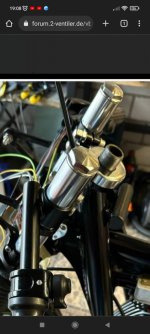

Schöner Umbau.
Wo haste die Schraubenköpfe her?
Habe alles dann ungefähr so eingestellt wie ich damit fahren würde
... :gfreu:
Upps, hätte vllt. hier die Spiegel extra erwähnen sollen. Die lass ich natürlich nicht so hängend :lautlach:
Mit zwei Motorrädern, eins auf der Hebebühne und Basteltisch und Unmengen an anderem Zeugs auf ner Palette mit Rollen ist es ziemlich eng in einer ganz normalen Garage aus den 90ern, damit ich nicht die ganze Zeit an den Spiegeln entlangschrappe (die waren nämlich echt teuer :schock:) hab ich die noch hängend eingestellt :gfreu:
@JosephM - die hab ich von BMW Bayer :gfreu:

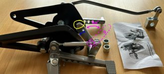

Raask Fussrastenanlage /5 - Grundplatte passt nicht
Bremslichtschalter an Raask Fussrastenanlage
Raask - wie gehts mit Bremslichtschalter
Hab mal alles grob zusammengesteckt und als Anleitung lieber das Werbebild genommen. Schön, alles passt.
Also runter in die Garage und erstmal an die leichte Seite, also mit dem Ganghebel anfangen - dann hat man schneller ein Erfolgserlebnis.
Tja Pustekuchen, die Bohrungen der Grundplatte passen nicht - hab sie mal mit roten Punkten dargestellt. Die grünen Punkte sind die der Grundplatte.
Ich hab den Fussrastenbolzen festgezogen und die Grundplatte so eingestellt wie sie optisch korrekt aussehen könnte und dann neue Bohrungen hinzugefügt.
Dann war es einfach Sie grob einzustellen. Im Nachhinein ging es auf die Bremshebelseite. Hier natürlich das gleiche Spiel.
Beim Einstellen ist mir dann aufgefallen das die Bremsstange viel zu tief anliegt und somit kein schöner Drehwinkel enstehen kann. Des Weiteren gab es auch keine Möglichkeit den Bremsschalter betätigen zu können.
Der Anschlag hat mir auch nicht gefallen. Also hab ich paar Sachen geändert:
- An der Bremsumlenkung wird eine neue Lasche angeschweisst an der ich dann die Bremsstange befestige
- Eine Bohrung kommt in den Umlenkhebel um ein Gummipuffer anzubringen
- Eine dünnere Lasche wird auch an der Bremsumlenkung angeschweisst um den Bremsschalter mit einer Feder betätigen zu können
Das geschweisste sieht natürlich mega Laienhaft aus, aber es hält und alles funktioniert so wie ich es wollte.

Also zu früh aufgegeben habe ich nicht, liest man nicht in meinem Text aber ich war 2 Tage dran. Ich wollte Abends nochmal drüber Nachdenken warum es nicht so recht funktioniert.
Genauer erklären wollte ich eigentlich auch nicht, dachte das erschliesst sich für die meisten von selbst da ich auch auf weitere Beiträge mit den Raasks verwiesen habe, aber na gut.
Schaut euch nochmals genauer die Bilder an.
1. Mit der Vierkantbohrung kann man den Umlenkhebel nur im 90° Winkel umpositionieren.
2. Die Bohrung im Hebel für die Bremsstange ist zu weit entfernt, die Stange bekomme ich da nicht fixiert - drehe ich den Hebel um gibt es eine Kollission mit der Schwinge und dem angewinkelten Hebel.
3. Ich möchte einen 90° Winkel von Bremshebel zu Bremsstange. Bei einem viel stumpferen Winkel wäre es evtl. möglich gewesen, nur dass die Bremsstange dann nicht befestigt werden kann...
5. Aufgrund des 90° Winkels von Bremshebel zu Bremsstange ist die Bremsstange zu kurz um diese am Bremshebel der Raask zu befestigen
6. Und der wichtigeste Punkt - Die Position der Fusshebel wird von der Sitzposition definiert, das bedeutet der Hebel liegt in meinem Fall schräg in Fahrtrichtung nach unten da ich einen ganz anderen Lenker verwende.
Das sorgt dafür dass der Hebel mit der Justierstange den Umlenkhebel weiter nach vorne verstellt.
Zwar kann man mit der Justierstange den Winkel des Umlenkhebels leicht einstellen, aber das sind nur wenige Grad.
7. Es gibt keine Möglichkeit den originalen Bremsschalter zu benutzen
Da bleibt nur in der Ecke schmollen, sich mit dem Händler und oder Hersteller unterhalten oder einfach selber Hand anlegen was unser Hobby schliesslich auch ausmacht.

??? Ein Hebelverhältniss kann nur vorliegen wenn die Länge beider Hebelarme u. deren Kraft vorbestimmt ist.
Da die Bremsstange aufgrund von Gewinde und Winkel des Bremshebel frei einstellbar ist, liegt dieser auch nicht vor.
Des Weiteren gibt Raask auch nicht vor wie deren Bremshebel eingestellt werden muss, was übrigens auch wiederum nicht geht weil dieser je nach Fussposition eingestellt wird.
Freut mich wenn es dir gefällt :gfreu:
...Das könnten man meinen, wenn man sich das zweite Foto in Beitrag #340 anschaut. Ist das der Endzustand?
Meinst du die Frage ernst? Natürlich nicht.... :rolleyes:
Endzustand muss ich noch fotografieren. Bremshebel und Fussauflagehebel bilden eine Linie.
Ich versuch jetzt den selbstgeschweisten Hebel noch zu verschönern, dann sollte es passen.

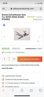

nachdem ich auch mit dieser Raask Anlage für meine 90/6 liebäugle aber von Deinem Anbau eher entsetzt bin:
So wie Du die Rasten-Aufnahme-Platten hingebaut hast kann das doch nicht stimmen, das Auge für die Soziusrasten- und Auspuffbefestigung hängt aus meiner Sicht viel zu weit nach unten. Das sieht doch normalerweise nicht so aus. Auch sonst kommt es mir eher so vor als würdest Du die Platten nicht richtig an die Rahmenausleger hingeschraubt haben. Vielleicht stimmen deswegen auch alle Hebelwinkel auf Schalt- und Bremsseite so nicht. Bist Du sicher dass Du die richtige Raask für Dein Modell hast? Schau doch mal zum Vergleich die Bilder hier an:
https://www.krad-werk.de/shop-krad-werk/bodywork/fussrasten/328/fussrastenanlage-raask-zurueckverlegt-fuer-bmw-r-65-r-80-und-r-100-monolever
oder hier:
https://www.krad-werk.de/shop-krad-...kverlegt-r-80-r-100-twinshock-modelle-1978-81
PS: Schon klar dass das evtl nicht Dein/mein Modell ist, aber so siehts gut aus, weil nicht nach unten hängende Platten.

Ich versuchs jetzt zum letzten mal zu veranschaulichen:
Wir sind uns ja alle einig das der Zentralpunkt bzw. die Zentralachse die Fussauflage ist (Lila Punkt_Bild3; Lila Linie_Bild2), so und nun kommen die Unstimmigkeiten.
Schaltseite, Referenzbild von Robs Websitelink und meins, die Raste ist sehr ähnlich angebaut, genauer gesagt liegt meine gelbe Linie bei 8°.
Das vom Referenzbild ein paar grad höher, mehr nicht.
Höher kann ich aber nicht, da sonst meine Raste unten am Ausleger (orange Linie_Bild3) herausschaut, das ist beim Referenzbild nicht so.
Sollte ich meine Raste dennoch weiter gegen den Uhrzeigersinn drehen (blaue Linie_Bild3), schaut diese aus dem Ausleger (orange Linie_Bild3) heraus und die linke Bohrung (roter Kreis_Bild3) schaut auch aus dem Ausleger heraus.
Des Weiteren müssten die roten Bohrungen der Platten (roter Kreis_Bild 2 u. 3) mit den Bohrungen der Ausleger (lila Kreis_Bild 2 u. 3) übereinstimmen.
Tun sie aber nicht. Da kannst die Platte um die Zentralachse (Lila Punkt_Bild3; Lila Linie_Bild2) drehen wie du willst.
Und das führt mich zum nächsten Punkt, die Auslegegung der Rastenplatten ist total irrelevant wenn:
- die Bohrungen am Ausleger nicht passen
- kein Sozius verwendet wird
- oder man die "Bauanleitung" nicht versteht
Warum?
Schaltseite:
Weil der Fuss vom Fahrer auf der Zentralachse liegt, also die Fussauflage. Diese ist direkt mit dem Aufleger verschraubt.
Die Bohrungen benötigt man nur für einen Soziusfuss.
Das Schalten hat absolut keine Auswirkung auf die Rastenplatte.
Bremsseite:
Auch hier liegt der Fuss vom Fahrer auf der Zentralachse, also die Fussauflage.
Diese ist direkt mit dem Ausleger verschraubt.
Also benötigt man die Rastenplatte nur als Anschlag für den Bremhebel der aufgrund der Federkraft zurückschnellt. (siehe Bild4 u. Bild5)
Diesen Anschlag kann man aber so verdrehen wie es einem passt.
Ich hoffe Ich konnte das verständlich ausführen. Ich kann die RAASK trotz meiner kleinen Problemchen dennoch empfehlen, die Materialien sind sauber gefertigt und in einer guten Qualität.
Bzgl. dem Preis - wenn man die Lohnkosten von Schweden zu Deutschland vergleicht liegen die RAASK in einem normalen Verhältnis. Da kann auch schonmal was nicht passen.
Und zu guter letzt, unser Hobby lebt vom selber Hand anlegen, gerade bei so alten Maschinen - wenn mal was nicht passt wirds halt passend gemacht ;)

Hallo Norbert,
hmm…diese klobige Fussrastenanlage finde ich leider auch nicht ganz mit deinem filigran- grazilen Konzept übereinstimmend. Die wirken (Achtung: für mich bei deinem Bike und nicht allgemein) echt schwer.
Du hast da jetzt viel Zeit und Geld in diese Rastenanlge gesteckt, aber hast du dir auch mal Gedanken über eine leichtere Alternative gemacht:
z.b. diese:
LG, Dani
ps: ich selber habe die Anlage nicht verbaut und kenne Sie nur von Fotos. LG
Hoi Dani,
ja die sehen wirklich gut aus. Schön filigran und sportlich zugleich.
Das Problem wird sein dass ich für die Schweiz eine Eignungserklärung von einem Schweizer Importeur benötige, und die haben sich irgendwie alle auf RAASK festgesetzt.
Aber mal sehen, wenn meine Anlage eingetragen ist kann ich sie ja ändern ;)
