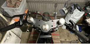

Hier nochmal ein kleiner Rückblick und Status meiner Knubbelschalterhalter:
- Im CAD konstruiert
- 3D Druck in SLA von Xometry
- Passprobe
- Anschleifen fürs Lackieren
Farben, Grundierung u. Klarlack nehme ich aus dem Modellbau Airbrush Sortiment von ZEROPAINTS.
- Grundierung und nochmals fein anschleifen
- 2x Schwarz und beide male sehr fein anschleifen
- 2x Klarlack und einmal sehr fein anschleifen
Jetzt poliere ich das ganze noch und fettisch :gfreu:

Habe gestern mal den Lenker leicht zusammengesteckt ;)
Den Kupplungszug habe ich jetzt provisorisch so verlegt wie er original sein sollte, also durchs Rahmendreieck.
Allerdings könnte die Lampe im Weg sein, dann muss ich den Kupplungszug bissle anders verlegen. ;;-)

Aber den Lenker wollte ich euch eigentlich noch nicht zeigen, sondern erstmal kleine Arbeiten die ich am Wochenende gemacht habe :gfreu:
Und zwar habe ich die HELLA taster gereinigt, dann eine MAX. Markierung im Ölmessstab mit Hilfe meiner Minidrehbank eingedreht und anschliessend auch noch den hinteren Bremslichtschalter gereinigt.
Des Weiteren habe ich auch eine kleine Hupe seitlich neben dem Anlassrelais angebracht.
Ich hoffe die kollidiert nicht mit dem Toastertank. Sehen wir ja dann wenn der Tank vom Lackierer u. Linierer back ist.
Achjaa, und Motoröl habe ich statt 2.25L -> 2.5L eingefüllt.

Hi Norbert,
ich bin mit dem Kupplungszug um den Lenkkopf gegengen. Also zwischen Lenkkopf und Tank her und dann rechts am Rahmen runter. Allerdings ist es kein original Zug bei mir, sondern ein sehr flexibler leichtlauf Zug von Motecc.
Moin Ingo,
natürlich nicht;). Nach meiner Skizze wurden die Gas und der Kupplungszug angefertigt. Die Hülse, welche sich am Getriebe abstützt habe ich vom Originalen abgemacht, neu verzinkt und zu Motacc geschickt mit der Gummitülle in neu.......
Dir auch nen schönen Tag!
Tach Phil,
ich happs geahnt, warum wohl :D danke für die schnelle Antwort, werde mal nach Motacc suchen.
Wünsche dir weiterhin eine entspannte Woche :bitte:

Hallo Norbert,
ich würde den Bremsverteiler irgendwo unter dem Tank anbauen.
Du hattest schon die Idee da wo die Hupe war....
Bremskontaktleitung würde ich am Bremsverteiler anschließen.
Gibt von BMW Ausführungen wo du den direkt am Bremsverteiler anschließen kannst.
Siehe Bild von mir.
So hast du eine cleane Optik am Lenker.
Würde ich so machen, wo du dir schon so viel Mühe damit gemacht hast alle Kabel in den Lenker zu bekommen.
