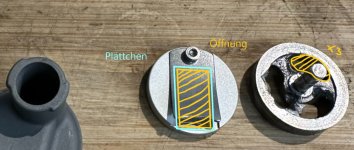

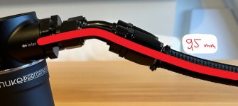

So "dünne" Anschlussleitungen" zu einen Catchtank machen überhaupt keinen Sinn.
Der Innendurchmesser sollte definitiv nicht dünner sein als der des Anschluss Stutzens und bei der länge nun, eher deutlich dicker.
Wenn ich mir da die dünnen Röhrchen ansehe, ist das ein reines Schmuckwerk ohne sinnvolle Funktion.

Tja einen Beruhigungsraum habe ich leider nicht, aber die Ø10mm halte ich grob am längsten Stück (Hydraulikschlauch) ein. Die Verbindungsstücke sind leider wirklich eng, knapp Ø6.5mm. Allerdings ist der flow hier dann auch schneller.
Mal sehen, vllt. vergrösser ich doch noch um eine Stufe (ca. 2mm)
Bzgl. der Haltbarkeit der Anschlüsse und des Schlauches mach ich mir keine Sorgen, die halten laut Hersteller 30bar aus.
Die verwenden die im Motorsport, da ist der Betriebsdruck unserer Maschinen nix...
Am krassesten finde ich eigentlich das Ventil selber. Der Querschnitt ist extrem klein und die Gase werden im Ventilgehäuse unschön aufgewirbelt, kein Wunder das die da im nachhinein ein Beruhigungsraum gebastelt haben.

Jetzt noch ne Frage zur Kabelverlegung. Zur Auswahl stehen die Beiden letzten Konzepte.
Für welches würdet Ihr euch entscheiden?
Zur Info, Gelb = Kabelkanal; Rot = Kabel
