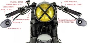

Deswegen habe ich mich mal weiter an meiner Planung vom Lenker zu schaffen gemacht.
Doch zuvor, mein Ersatz-Lampengehäuse ist angekommen :gfreu: Dieses konnte ich relativ günstig in der Bucht schiessen.
Die Originalfarbe wollte ich ja erhalten, sowie auch die Kotflügel und der Tank, des Wegen musste ein anderes gebrauchtes her ;)
So und jetzt zum Lenker und einer Frage im Anschluss:
- Hier wird ein Fehling Stummellenker zum Einsatz kommen da dieser als einziger ein Schweizer Gutachten besitzt.
- Eine MAGURA HC1 Ø15mm wird den Hobel zum Stillstand bringen
- Gaszug wird die von MessnerMoto sein, interessant hierbei das 3D Druckverfahren im Innern ;)
- und aussen die Produkte von Motogadget, Griff, Blinker u. Spiegel
- da ich unbedingt die originalen /5 MAGURA Taster verwenden möchte muss ich eine Halterung im CAD designen die ich im Anschluss im 3D Druck fertigen lassen möchte.
- Lampenhalterung wird wahrscheinlich von LSL sein
- ?(was mir noch fehlt ist die Kupplung, kennt ihr eine die ähnlich der MAGURA Bremse aussieht?

Ich hab jetzt gestern nochmal am CAD Modell gearbeitet. Des Weiteren habe ich mich auch noch schlau gemacht bzgl. des Materials und einem Dienstleister.
Meine Umsetzung würde jetzt so aussehen - Material in Industrial Black mit SLA Druckverfahren welches ABS ähnelt.
Vorteil hierbei eine sehr feine und präzise Oberflächenstruktur.
Evtl. werde ich das dann aber auch nochmal von Aussen lackieren.
Was haltet Ihr vom Design? :gfreu:
