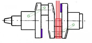

So, Sonnengebräunt von den Österreicherischen Bergen gehts nun weiter. Erfreulicherweise kam auch schon ein wichtiges Päckchen mit meinen neuen Pleuel von Motoren Israel :gfreu:
Im Vergleich zu den Standard Pleuel meiner R60/5 sind das nicht nur die ca. 40g weniger Gewicht pro Pleuel, sondern auch die symmetrische Gewichtsverteilung.
Jetzt noch ne Frage welche mich wahrscheinlich zu einer Steinigung führt:
Da die neuen Pleuel asymmetrisch sind nehme ich mal an das die hohe Seite auf Seite der Gegengewichte der Kurbelwelle liegt, oder? (siehe Bild6)
40g?
Pit
Norbert, waren deine alten Pleuel hinüber? Oder warum hast du dich für die neuen vom Israel entschieden? (will sagen: bringt die Gewichtsersparnis so einen großen Vorteil, dass es sich lohnt zu wechseln, wenn die originalen noch gut sind?)
Hey Felix,
ne die sind voll in Ordnung. Eigentlich wollte ich nur die Lagerschalen wechseln und meine Pleuel auswiegen und angleichen lassen. Hab dann im Shop die anderen Pleuel entdeckt, der Aufpreis mehr war nicht mehr viel:lautlach:
Bewegliche Masse zu reduzieren ist immer gut, vor allem wenn man so wie ich auf 1000 Kubik umbaue.
Ob es letztlich was bringt.... ich muss daran glauben sonst hab ich zu viel Geld zum Fenster raus geschmissen :lautlach:
Verstehe :lautlach: werd bei mir auch bald die Lagerschalen wechseln, die Pleuel anzugleichen hab ich mir auch überlegt :nixw: aber man braucht ja auch noch was zu tun, wenn einem mal wieder langweilig ist, nachdem der Umbau eigentlich fertig ist %hipp%
:lautlachen1: dann hoffe ich mal, das sich jedes gramm beim Fahren bemerkbar macht und nicht nur im Geldbeutel ;)

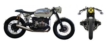

Gibt es da eigentlich einen Grund warum die Schwinge in matt und der Rest glänzend gepulvert ist?
LG, Dani
Hey Dani,
danke das dir der Fortschritt gefällt :gfreu:
Also bei der Frage muss ich gross ausholen, denn grob gesehen hatte ich das Bike mehr als Kunstwerk im Kopf gehabt:
Ein leichtes Skelett in Schwarz Glanz welcher auf dominanten Fahrwerkskomponenten in Schwarz Feinstruktur liegt,
der lediglich durch Federn und grossen schwarzen Rädern fast zu schweben scheint.
Der elegante Motor in seidenweichen Schwarz soll als Herzstück einen leichten Kontrast zum Skelett, also dem Rahmen bilden.
Das Ganze dann abgedeckt von Salbeigrünen Blättern bestehend aus Lampe, Tank, Kotflügel u. evtl. Startnummertafel.
Hinzu noch ein zwei kleine goldfarbene Eyecatcher wie Öhlins Federbeine und vergoldete Zündkerzenstecker.
Irgendwie so war das in meinem Kopf. Dann kam halt nach einer Weile noch die technischen Ideen wie Oil Catch Can oder Hubraumerweiterung und Scheibenbremsen und natürlich EURE Inputs. Schliesslich soll das Kunstwerk auch fahren :lautlach:
Bis jetzt bin ich auf dem richtigen Weg auch wenn ich immer wieder mal Zweifel hatt, ich hoffe das ganze gefällt mir dann auch wenn ich fertig bin, es ist nicht einfach Dinge im Kopf in Real aufleben zu lassen :gfreu:
