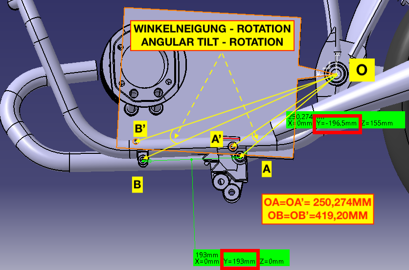

Ich habe mal an meinen CAD Modell nachgemessen. Allerdings bin ich davon ausgegangen, dass das Kardangelenk in der Mitte des Schwingendrehpunkt sitzt und habe die entsprechenden Maß abgenommen. Demnach müßte fast ein 1:1 Verhältnis zwischen Motorbefestigungspunkte und Schwingendrehpunkt rauskommen.
193 mm : 196,5 mm
In Bild kann man auch gut sehen, dass der Motor auch ein Stückchen weiter nach vorne kommt, wenn man die Anschraubpunkte höher legt. Der Motor würde in meiner Annahme ca. 15 mm weiter nach vorne wandern. Ich gehe aber davon aus, dass Stephan mehr im Sinn hatte.
Schönen Gruß
Udo
Hallo zusammen. Ich muss eine Schablone bauen, um den Rahmen zu bohren und den Motor zu kippen. Ich suche nach Informationen und Maßnahmen. Ich kann die CAD-Datei, die ich im Forum gefunden habe, nicht öffnen (ich weiß nicht einmal, wie man Autocad oder ähnliches verwendet), aber anhand der in diesem Bild gezeigten Messungen habe ich mit dem Satz des Pythagoras die Abstände OA und OB gefunden. Nach dem, was ich gelesen habe, sollte die Drehung von der Mitte des U-Gelenks und nicht von der Mitte des Schwenkarmzapfens aus berechnet werden. Ich verstehe, dass es möglich ist, die Drehung an Punkt O anzunähern. Liege ich falsch?
Wenn es möglich ist, mit der Trigonometrie eine Neigung des Motors um den Mittelpunkt O in einem bestimmten Winkel (ich werde 4 oder 6 Grad verwenden) anzunähern, können Sie die Koordinaten der Punkte A 'und B' auf dem Umfang des Radius finden OA und OB, indem die Strahlen OA und OB um die gewählte Neigung nach oben gedreht werden. Durch Differenz zwischen den Koordinaten der Punkte A, A' und B, B' auf dem Umfang kann ich die Position der neuen Löcher in Bezug auf die ursprünglichen finden und so eine Schablone bauen.
Es scheint mir richtig zu sein, aber wenn es falsch ist, warte ich auf Ihre Vorschläge und Ratschläge.
Hat jemand OA und OB am R100GS-Chassis gemessen?
Hello everybody. I have to build a template to drill the frame and tilt the engine. I'm looking for some information and measures. I can't open the CAD file I found on the forum (I don't even know how to use autocad or similar) but from the measurements shown in this image, using the Pythagorean Theorem I found the distances OA and OB. From what I read the rotation should be calculated from the center of the u-joint and not from the center of the swing arm pivot. I understand that it is possible to approximate the rotation to point O. Am I wrong?
If it is possible to approximate, having chosen an inclination of the motor around the center O of a certain angle (I will use 4 or 6 degrees) with trigonometry you can find the coordinates of points A 'and B' on the circumference of radius OA and OB by rotating the rays OA and OB upwards of the chosen inclination. By difference between the coordinates of the points A, A 'and B, B' on the circumference I can find the position of the new holes with respect to the original ones and thus build a template.
It seems to me correct reasoning but if it is wrong I await your suggestions and advice.
Has anyone measured OA and OB on R100GS chassis?
