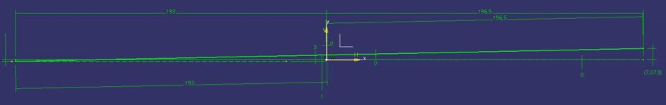

Ich habe mal an meinen CAD Modell nachgemessen. Allerdings bin ich davon ausgegangen, dass das Kardangelenk in der Mitte des Schwingendrehpunkt sitzt und habe die entsprechenden Maß abgenommen. Demnach müßte fast ein 1:1 Verhältnis zwischen Motorbefestigungspunkte und Schwingendrehpunkt rauskommen.
193 mm : 196,5 mm
In Bild kann man auch gut sehen, dass der Motor auch ein Stückchen weiter nach vorne kommt, wenn man die Anschraubpunkte höher legt. Der Motor würde in meiner Annahme ca. 15 mm weiter nach vorne wandern. Ich gehe aber davon aus, dass Stephan mehr im Sinn hatte.
Schönen Gruß
Udo
... Ich hab mal die Skizze dazu angehangen. Der Versatz ist y= ((b-a) * (m+n))/m, dabei ist b die Breite der Distanz vorn, a die Breite der Distanz hinten, m der Bolzenabstand Motor und n der Abstand Bolzen hinten zu Getriebe Ende. x und alpha brauche ich für Herleitung über tan(alpha), falls Interesse besteht dann poste ich die auch.
Seeehr gut, dann bist Du also der "man", der "das mal zeichnen & rechnen müßte". :fuenfe:
Darf ich mir Skizze und Formel klauen für meine Seite? (Mit Zitat & Link hierher.)

Ich mag graphische Lösungen, da übersieht man nicht so schnellbetwas. Meiner Meinung nach ändert sich der Drehpunkt bei der Berechnung.
Habe gerade mal mit meinen Maßen eine Skizze erstellt und deine Angaben für den Versatz der Anschraubpunkte genutzt. Hintere Anschraubung 3mm nach rechts und vorne 1mm nach lings. Komme dabei auf 7 mm.
Die Skizze lade ich später hoch.
Gerne. Natürlich prüf ich nochmal ob ich mich nicht verrechnet habe.
Bezogen auf meine Skizze.
tan alpha = Gegenkathete / Ankathete
tan alpha = x/m
tan alpha = y/z
x = b-a
z = n + m
x/m = y/z
(b-a)/ m = y /(m+n)
y = ((b-a) * (m+n)) / m
Ich hoffe man kann mir soweit folgen.
Das kommt sicher drauf an welche Dicke des Distanzstückes du angenommen hast. Ich hab vorn links 5 mm und hinten 3 mm angenommen und mit den Werten 193 mm und 196.5 mm. Dabei komme ich auch wieder auf 4.005 mm. Was meinst du mit Drehpunkt? Aber vielleicht hab ich da auch einen Denkfehler. :D
Ich habe nur die Veränderung betrachtet. Ein wenig vereinfacht.
Stell dir vor, du lässt den vorderen Punkt da wo er ist und den hinter verschiebst du um 3mm nach rechts. Dann dreht sich drr Motor um den vorderen Punkt.
Da das Kreuzgelenk aber doppelt so weit vom Drehpunkt ebtfernt ist, als die hintere Motorhalterung habe wir circa den Faktor 2. Strahlensatz hieß das glaube ich.
Somit ergibt sich dadurch allein schon eine Verschiebung um ca. 6mm.

Ich weiß was du meinst, den Strahlensatz hab ich im Prinzip über den Tangens hergeleitet :D. Ich hab aber in meinem Fall 2 mm Versatz von vorderer zu hintere Halterung angenommen 5 mm - 3 mm = 2 mm. Wenn ich den Versatz von 3 mm annehme dann komme ich auf 6 mm. Ich denke real ist der Drehpunkt in der Mitte der beiden Motorbolzen da ja beide Halterungen verschoben werden.
Ok. Vielleicht hatte ich ja auch deine Angabe im obigen Beitrag:
"Ich wollte gerade mal den Versatz des Getriebes berechnen, wenn man den Motor vorn 1mm und hinten 3 mm nach rechts verlagert so wie Gerd es vorgeschlagen hat. Mit einem theoretischen Bolzenabstand von 20 cm und einer Länge des Getriebes von 20 cm ab hinteren Bolzen komme ich auf 4 mm Versatz nach rechts bezogen auf die originale Position."
falsch gedeutet. Hatte vermutet, dass du vorne nach links gehst.
Eine Rechnung bis auf das Zentel wird sowieso schwierig.
Hier die Skizze. Vielleicht kann man es auch schlecht sehen. Wenn deine Rechnung nun 6mm bei 3mm Verschiebung aufweist sollte bei gleichen Werten das Ergebnis auch passen.
Aber wie oben schon erwähnt wurde, ist die Möglichkeit durch die Lochdurchmesser begrenzt, wenn die Löcher nicht aufgarbeitet werden oder die Halterungen umgeschweißt werden.
