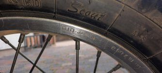

Hier in 140/80/18 auf einer 2,5 x 18er Felge. Hab ihn ein wenig geklemmt damit der Messchieber hält, realistisch würde ich 136 mm breite sagen.
Aber: der ist ziemlich frisch, und noch nicht 'breitgefahren'20250906_104345.jpg20250906_104414.jpg

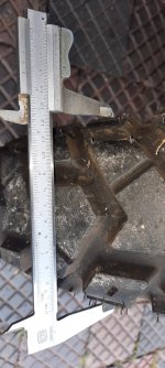

Sodele, hab gestern Abend noch schnell den neuen Reifen aufgezogen. Erstmal hinten da ich unbedingt wissen wollte wieviel Platz an der Schwinge herrscht.
Sorry das die Fotos perspektivisch das genaue Mass auf dem Zollstock nicht wiedergeben können, aber hier mal meine Werte:
Michelin Anakee Wild
Rillentiefe (mm)Rillentiefe mit Steg (mm)Breite (mm)
Vorderreifen 90/90/R1273(noch nicht gemessen)
Hinterreifen 120/80 R18108ca.115
Der Abstand vom äussersten Profilblock zur Schwinge beträgt ca. 8-9mm
So wie es aussieht bauen die ein bissle schmaler als die Enduro 2 (4"/R18 - gemessen ca. 120mm in der Breite).
Kann gut sein das ein 130/80/R18 auch noch hineinpassen würde.
Ich check das mal ab und bestelle auch den. Werde euch dann auch die Werte mitteilen.
