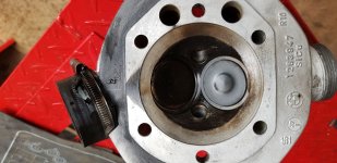

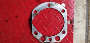

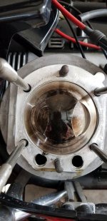

nachdem ich gestern meine zur RS umgerüstete Monolever-RT erfolgreich durch den TÜV bringen konnte, ging es heute zum Warmfahren (gestern regnete es aus Kannen...) zwecks korrekten Einstellens. Doch nach zehn Kilometern nahme die Fahrt ein jähes Ende: Deutlich hör- und sichtbar blies es zwischen dem rechten Zylinder und Kopf!
Der Motor ist ein BBK-Motor mit strömungsoptimierten Brennräumen. Ich hatte die diesem Motor beigelegten Kopfdichtungen aus Aluminium montiert. Selbstverständlich waren die sechs Schrauben vorschriftsmäßig bis zum End-Drehmoment von 35 Nm angezogen.
Die ersten drei Fotos dokumentieren den Schaden. Zuerst fiel die Rußspur zum Einlasstrakt auf. Die Gummimuffe war in diesem Bereich verbrannt. Die Dichtung hatte sich hier quasi aus dem Spalt gebogen :entsetzten:!

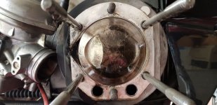

Da ich nun die Siebenrock-Kopfdichtungen montieren wollte, nahm ich auch den linken Kopf ab. Auch hier begann sich die Dichtung ebenfalls zum Vergaser hin zu verbiegen. Zusätzlich zeigte auch sie eine Durchblasstelle zur Stößelstangenbohrung des Auslassventils.
Wie kann es zu einem solchen Schaden kommen? Ich bin mir, wie gesagt, keines Versäumnisses bewusst. Als zusätzliches plastisches Dichtmaterial verwendete ich sparsam aufgetragenes Omnivisc 1050.
Jedenfalls ist mein Aluminium-Kopfdichtungs-Abenteuer nun beendet :schock:.
Beste Grüße, Uwe

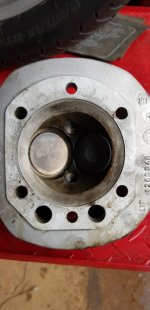

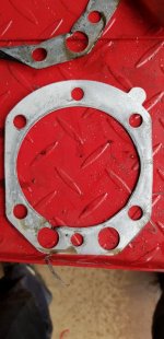

Ja, sind sie. Du kennst die Teile ja. Es waren wegen der exzentrischen Einschläge in beide Kolben neue Ventile und Führungen nötig, zudem bekamen die Kolben größere Taschen. In diesem Zug wurden beide Köpfe um 0,1 mm geplant.
Anbei noch ein Bild vom linken Kopf.
Bis zum Schaden lief der Motor jedoch super gut :D!
Beste Grüße, Uwe
Hi Uwe,

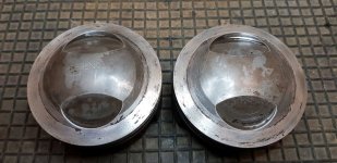

wenn mich mein Glaskugelgucken nicht täuscht, dann war der Innendurchmesser der 'Aludichtung' kleiner als der der Quetschkante vom Zylinder. Sehe ich da eine Bördelung vom Zylinder/Kolben im OT-Punkt?
Durch das Einbördeln der Kante wird die Dichtung in der Dicke kleiner und kann dann keine Wärme an den Kopf und Zylinder abgeben, weil der flächige Verbund fehlt.
Gruss HJ
Das ist ein recht hoch verdichteter Motor, ich würde sogar soweit gehen und sagen sehr grenzwertig hoch verdichtet, wenn nun noch von den Köpfen Material abgenommen wurde, kann ich nur hoffen das Maß der Quetschkante kontrolliert wurde.
Die Dichtungen waren ja gebraucht, hast Du die weich geglüht?
Für den wieder zusammenbau würde ich vermutlich die Verdichtung etwas reduzieren.

Ja, dieser Motor hat um geschätzt 2-3 mm gekürzte BBK-Zylinder. Die Kolben wurden zum Feuersteg hin und die Köpfe an der Kalotte mit dem Ziel einer - hoffentlich - optimierten Quetschkante ab- bzw. ausgedreht. Das ist der Zustand, in dem ich den zerlegten Motor letztes Jahr im April kaufte.
Es hat sich später bei der Sichtung der Teile gezeigt, dass die Einlassventile heftigst Kontakt mit den Rändern der Ventiltaschen aufgenommen hatten, siehe Foto 1, wobei ich mich frage, weshalb das im Betrieb niemandem aufgefallen war. Das muss schließlich ordentlich Geräusche verursacht haben?!? Aus diesem Grund gab ich die Köpfe und Kolben zum Winter hin zur Instandsetzung. Es wurden neue Ventile und Führungen montiert und die Köpfe um 0,12 mm geplant, siehe Protokoll (Bild 2).
