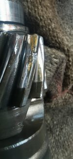

ist von einem /5 Getriebe. Fast alle Getriebe die ich zerlegt habe von der /5 hatte Mängel vom Zusammenbau her. Gab halt vor 40 Jahren noch kein 2-Ventiler Forum. :D
Was mir auffällt, sind Distanzscheiben die eingelaufen sind. Wie kann dann so etwas passieren?
Dafür sind Mängel wie sie bei den 5 Gang Getrieben auftreten praktisch nicht vorhanden. Die Ruckdämpfer, das große Lager auf der Abtriebswelle und Pittigbildung auf den Zahnrädern, unbekannt.
