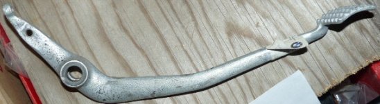

Fußbremshebel
gerade Ausführung: /5 bis Baujahr 80
gebogene Ausführung: R65/80 ab Baujahr 85
Eine Verformung durch Gewalteinwirkung hätte den Hebel brechen lassen.
Die ausgelaufene Bohrung kenn ich auch von meiner /5. Hier hat sich durch Schmutz und Reibung das Material abgenutzt.
Abhilfe Auffräsen und Ausbuchsen
Grusz
Bernd
Auf der Unterseite der Trittplatte steht eine Nummer. Vergleiche diese.
Fußbremshebel
Ah, OK. Ich schau nach. Danke für den Tipp!
Da reibt nach meinem Verständnis nix (wenn es korrekt montiert ist).
Aber egal. Ich schau erstmal nach den Teilenummern.
So isses - auch wenn die Lagerung anders geplant war - ich hab noch keinen Bremshebel gesehen, der nicht "eiförmig" ausgearbeitet war.
Scheint, dass hier das Wartungsintervall fürs Abschmieren erheblich verkürzt werden sollte ...
Grusz
Bernd
das ist keine Frage des Abschmierens sondern die der Materialpaarung. Stahl auf Alu = Mist. Stahl auf Messing = besser. Stahl auf Stahl war bislang das Beste - aber da musste man häufig schmieren.
Gruss HJ
die Materialpaarung ist ja auch Stahl/Stahl: Die Buchse 3 (Stahl) dreht sich (normalerweise) im Rahmen (auch Stahl). Der Bremshebel (Alu) ist fest mit der Buchse 3 verschraubt.
Frisst die Buchse nun im Rahmen (fehlende Schmierung/Schmutz), bleibt sie stehen und der Bremshebel fängt an, sich auf der Buchse zu drehen. Das merken vermutlich viele Leute nicht mal und wundern sich, dass der Hebel immer lockerer auf seiner "Achse" zu sein scheint.
Ist bei meiner /5 leider auch so.:&&&:
Der 1241952 Hebel dreht sich auf einer festgeschraubten Buchse. Der Stahlhebel hat Kunststoffbuchsen und dreht sich damit auf einer festgeschraubten Buchse.
Der 1241952 Hebel dreht sich auf einer festgeschraubten Buchse. Der Stahlhebel hat Buchsenhälften und dreht sich damit auf einer festgeschraubten Lagerbuchse.
Gruss HJ
Genau diese Stelle war bei den alten BMWs (z.B. meiner 25/2) so gelöst. Der vorhandene Schmiernippel wurde von mir nie benutzt. Alle 15 Jahre wurde der Hebel demontiert, saubergemacht und neu gefettet eingesetzt. Gerade erst wieder vor zwei Monaten. Da wackelt nichts. Von der Fertigungs- und Konstruktionsqualität her ist diese alte Lagerung ein Augenschmaus.

Der 'krumme' Hebel, nach RealOEM #35211452037: (edit: verkehrte Zuodnung!)
Gegenprobe mit der aus /5-/7 bekannten Version, #35211230043 (zwei Stück):
Anhang anzeigen 272188 Anhang anzeigen 272189
Ich blicks gerade nicht. Wenn mir eine Monolever über den Weg läuft, schau ich mir das mal genauer an. Oder hat da eines gerade eine Referenz zur Hand?
1241952 setzte ab 09/80 ein und dürfte sich zur 1230... Nummer nur durch die geänderte Lagerbohrung unterscheiden. Ist ein Aluschmiedeteil.
1452037 ist ein Stahlhebel.
Ah, OK. Dann sind wir mit diesem Thema wieder am Anfang, da es sich bei allen drei oben abgebildeten Hebeln um die Aluhebel handelt.
