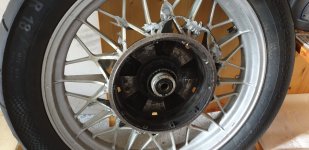

Ich werde mich morgen wohl mal dem Innenleben der Felge bzw. der Bremse widmen.
Peter, bei um die 300°C liegt die Temperatur für die Wärmebehandlung von Gußaluminiumlegierungen.
Die Farbe schmilzt bei vielleicht 200°C, zumindest bei den Temperaturen in Lackanlagen das Farbpulver verflüssigt.
Sollte die Felge also in der Nabe eine Ecke mehr als die notwendigen 200°C geworden sein, ist die gewollte Wärmebehandlung der Felge weg und Du hast jetzt irgendeine Materialfestigkeit.
Wenn es blöd läuft, knackt die Dir einfach mal so weg.
Muss nicht, kann aber.

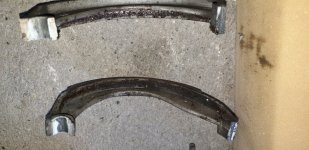

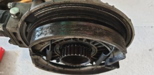

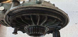

Ich schätze mal, da war schon vorher Öl auf den Belägen, sprich der große Wellendichtring hat aufgegeben! Dann noch weiter die Backen angelegt und die Entlackung ;)nahm ihren Lauf! Der Antrieb wird wohl nicht so viel Wärme abbekommen haben! So ein Hinterrad ist schon ein guter Kühlkörper!
Danke für Eure Tipps und Sorry wegen der späten Rückmeldung, ich kam erst heute zum Schrauben.
Keine Sorge, eine andere Felge aus meinem Ersatzteilfundus wartet bereits auf die Aufarbeitung (neue Lager, Beschichtung, Beläge etc.), ebenso wird das HAG begutachtet und neu abgedichtet.
Die Bremsbeläge hatten sich regelrecht in die Trommel eingearbeitet.
Sachen gibts...

Soll ich wetten? Der Kegelradsatz wird gelb bis blau sein und damit weich.
Und für das Gehäuse gilt das gleiche wie für die Felge. Du wirst um die Beschaffung eines neuen oder gebrauchten nicht rum kommen.
Gruß, Sucky
Abwarten und Schnee trinken sagte der Eskimo.
Wieso sollte der Radsatz zu heiß geworden sein? Vorher müsste das Öl schwarz geworden sein.

Mir sieht das Ganze sehr nach dauerhaft schleifenden Bremsbacken aus.
