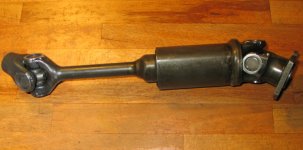

Naiv gefragt, kann man das neu einvulkanisieren lassen? So wie ich das verstehe sind die Metallteilen ja noch gut.
Ja natürlich, so wird es ja auch bei der Herstellung gemacht. Die Stahloberflächen müssen aber richtig vorbehandelt werden, damit die Verbindung zum Gummi hält. Das geht nicht einfach über Formschluss, sondern mit einem chemischen Haftvermittler.
Prinzipiell schon, aber die Firma, die das gemacht hat, gibt es wohl nicht mehr. Hab mir deshalb wieder eine Originalwelle bestellt, auf Experimente mit den Zubehörteilen, die es heute gibt, hab ich keine Lust mehr. Heute Morgen Probefahrt, Vibrationen sind weg, Getriebe und endantrieb laufen unauffällig. Gruß, Torsten

.. die rote Vulkanisiermasse des Ruckdämpfers ist normalerweise bündig mit dem "Topf", steht sogar etwas zurück. Hier ist der vordere Teil des Kardans mit der Masse herausgewandert. Natürlich nicht genau parallel, dadurch ist die Welle in sich schief und hat beim drehen des Hinterrades am Kardantunnel angeschlagen. Hat ganz schön vibriert. ...
Hallo Torsten,
danke für die Erhellung! Ja, jetzt wo Du es sagst und ich weiß, wo ich hinschauen muss, ....
Dachte schon, ich hätte einen Knick in der Optik! :D
Gabs da nicht mal jemanden, der die Kunststoffmasse ausgetauscht hat, auch für diejenigen, denen der Verdrehwinkel zu ungünstig erschien?

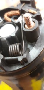

Mein Valeo (R80) verweigerte die Zusammenarbeit. Ursächlich war die abgebrochene Kontaktöse an einer der beiden Kohlen (oben links im Bild).
Schuld war ich aber letztlich selbst; beim Austausch des Feldgehäuses vor einigen Jahren hatte ich die Zuleitung irrtümlich "aussen herum" verlegt, weil da so schön viel Platz war :pfeif:, und nicht wie in der Datenbank-Anleitung beschrieben, "innen" über eines der beiden Beine der Feder. Ich nehme an, das die Kupferlitze dadurch von Vibrationen entlastet gewesen wäre.
Aus Schaden wird man klug :(, hat aber immerhin von 2007 bis heute gehalten ;).

den kannst du innen oder aussen führen, dass ist eigentlich egal. Aber wenn ich mir den Stehbolzen ansehe, dann sieht es für mich so aus, als ob der Deckel nicht genügend Druck auf die Kabellasche ausgeführt hat. Der Bolzen sieht recht angegriffen aus. D.h. wenn dort "Luft" war, dann hat sich dort das Metall am Kohlekabel/Lasche "verbrannt". Nicht vergessen: Über diesen Anschluss geht der gesamte Strom (Minus-Masse) des Anlassers.

Ich denke der Fehler lag daran dass der Federbügel unten in der Mitte nicht in der Ausnehmung vom Feldgehäuse eingerastet sondern darüber unter dem Kohlenhalter der dadurch zu hoch saß so dass der Anschluss dann am Kontakt nicht bündig auflag.
Ich denke der Fehler lag daran dass die Federbügel unten in der Mitte nicht in der Ausnehmung vom Feldgehäuse eingerastet sondern darüber unter dem Kohlenhalter der dadurch zu hoch saß so dass der Anschluss dann am Kontakt nicht bündig auflag.
Dazu müsste man mal ein Bild von der Seite habe, um zu sehen, ob der Kohlehalter einen Abstand zum Motorgehäuse hat.
Wie es aussieht sitzt die Schraube mit der Kontaktfläche zu tief im Kohlenhalter so als wäre etwas zwischen Feldgehäuse und Halter dazwischengeklemmt und die Teile sitzen nicht bündig oder schief. :nixw:
Jedenfalls fand ich es damals mühsam die Feder unter die Nase der Ausnehmung im Feldgehäuse reinzubekommen.
Aber vielleicht fehlt mir auch nach drei revidierten Valeos noch einiges an Übung.
Ich schraube den Kohlehalten mit einer Unterlegschraube und den beiden Muttern fest, so dass der Halte nicht mehr hoch kann. Dann einen PCV-Schlauch um die Federenden, die Drehfeder mit dem Federenden nach hinten in den Halter gedrückt und mit dem Daumen runterhalten. Ein Federende mittels des augeschobenen PVC-Schlauch über den einen Bolzen in Position, dann das gleiche mit dem zweiten Federende. Und immer schön die Spiralfeder in der Tasche halten - der Daumen erholt sich nach ca. 3 Tagen ....
Dazu müsste man mal ein Bild von der Seite haben ....
im Moment stehe ich auf dem Schlauch, welchen Fehler Fritz da sieht :schock:.
Hab aber auf die Schnelle noch ein paar Bilder gemacht (Bolzen waren schon wieder blank und konserviert :gfreu: - und sorry, die eine Kohle hatte ich bereits gezogen).

Fritz irritiert, dass ein Kohlehalter (das schwarze Formteil, in dem die Feder und die Kohlen stecken), recht weit hoch stehen. Die Feder hat ja unten einen Bügel; und der muss im Kohlehalter UND im Motorgehäuse einrasten.
Hier dein Bild: Oben der Abstand am Bolzen, aber auch an der inneren Kappe, unten sollte kein Abstand sein, sondern satt mit der Dichtung aufliegen
Hier mein Valeo: Da ist der Halte satt am Gehäuse und die Kappe in der Mitte fast auf Höhe des Kohlehalters

Genau Hans, wenn der Federbügel nicht unter der Nase vom Feldgehäuse einrastet sondern oberhalb zwischen Kohlenhalter und Gehäuse geklemmt wird.
OK, jetzt versteh ich - den Sitz werde ich kontrollieren! Nochmals besten Dank Euch Beiden :bier:!!
