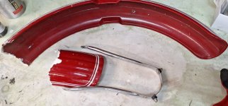

Vorderer Kotflügel losvibriert
Auf meiner letzten Tour hat sich der vordere Kotflügel an der Gabelstabilisierung losvibriert. Auf den frankreichtypischen 30 km/h Schikanen rutschte dann der untere Halter gegen den Reifen und blockiert diesen. Umfallen war unausweichlich.
Ich gehe davon aus, daß dies an den Gummi-Unterlagscheiben lag, weshalb ich die Hutmuttern nicht mit Drehmoment anziehen konnte.
In Zukunft: Schraubensicherung!

Orginal wurden da selbstsichernde Muttern mit Kunststoffeinsatz verbaut. Die sollten natürlich ersetzt werden. Ich hatte da nie Probleme damit. Drehmoment war mir bei dieser Pofelanwendung egal.
