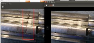

Anderer Kunde, anderes Problem:
Getriebe macht im 4. Gang Geräusche.
Habe erst keine wirklich Erklärung gehabt, trotz 130 Tkm in gutem Zustand.
Da ich die Zwischenwelle ja grundsätzlich auch zerlege =
Hallo Patrick,
Geräusche die man während der Fahrt schon hört??
Oder nur wenn man das Getriebe auf der Werkbank durchdreht?
Gruß - Thomas

So,
das Problem ist behoben!
Noch ein Test am Autoakku, dann ist er wieder bereit die GS zu starten.
...eine "angerissene" Welle - ein Wunder, dass die anscheinend noch über mehrere Kilometer mit den seltsamen Geräuschen gelaufen ist. Dass die Geräusche nur in einem Gang zu hören waren ist plausibel - kommt ja darauf an, wo das Biegemoment bei der Kraftübertragung eingeleitet wird.
Hätte gedacht, dass bei so einem Schaden der komplette Bruch recht schnell passiert...
Gruß - Thomas
Gell, da erschrickt man schon im ersten Augenblick. Wenn man dann aber den 'Dreckrand abwischt/poliert' wird schnell ersichtlich, dass die Lager oder das Pitting der Zähne die Pfeifgeräusche machen.
Gruss Hansjörg
...ich kann es eigentlich auch nicht richtig glauben, dass die Welle angerissen ist...meine auch schon mal solche Spuren gesehen zu haben...
