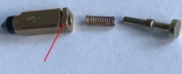

Ich hatte an einem Dellorto Vergaser, Probleme mit dem Standgas, Kraftstoffmangel bei Vollgas, zeitweise schlechtes Starverhalten...
Folgendes habe ich jetzt beim Zerlegen gefunden. Der Zusammenbau der Schwimmernadel sollte hier ordentlich verprägt sein:
Vorgefunden habe ich eine schlecht verprägte Nadel, an der sich der federbelastete Stift zeitweise verklemmt hat, bzw. nach dem Ausbau sogar alles in seine Einzelteile zerfallen ist:
Nach dem Austausch der Nadel war alles wieder gut.
