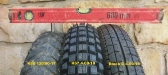

Inzwischen mal ein paar Gedanken zu den Rädern gemacht. Vorne hätte ich gern einen noch größeren Reifendurchmesser, also mal ein paar vorhandene nebeneinander gestellt.
Der 120/90-18 würde vom Durchmesser sogar noch unters Guzzi Schutzblech passen.
Leider ist er aber zu breit (obwohl der nominell gleich breite 120/80-18 gepaßt hat) - in der alternativen Reifengröße 4.00-18 gibts aber leider den K60 Silica nicht. Evt. muss ich doch vorne eine 19'' felge von einer R1100gs einspeichen, angeblich sollen sogar die Speichen passen. Dann könnte vorne ein 100/90-19 oder 3.25-19 aufgezogen werden - und für diese Größen gibts eine reiche Auswahl.

endlich ist der Reifen angekommen - leider aber am Samstag keinen reifenmonteur mehr gefunden, der noch Zeit hat mmmm
Die Spannung steigt - keiner konnte/wollte mir hier ja sagen, ob der 4.00-18 mit 2.50-18 Felge bei originaler Paraleverschwinge reinpaßt - hat schon einen etwas größeren Durchmesser als der vorher montierte 120/90-17. Immerhin: wenn der K67 mit seinen sehr hohen Stollen reinpaßt müßten andere Marken (z.b. der gute alte Block C oder der hippe, aber gefährliche Firestone Champion http://static.webshopapp.com/shops/038604/files/016437197/325-x-16-firestone-champion-deluxe.jpg) auch passen.
soooo, endlich konnte ich das neue Rad montieren :gfreu: Hm, die Mutter am Federbein ist auch noch rostig - gibts da was in Titan?
Glück gehabt - an der Schräge der Schwinge noch ca 12mm Platz. Also hätte es eigentlich auch ohne 10mm Versatz gehen müssen, oder max 5mm (wie bei der R100R) hätten auf jeden fall reichen müssen. Immerhin müßte jetzt auch ein 120/90-18 passen.
et voilà - Paralever mit 4.00-18 Reifen :D. Die Radbolzen wurden aus Sicherheitsgründen gegen neue ausgetauscht, sie werden (aussen!) dann auch noch mit dem Salzwasserfett eingepinselt und bekommen dann noch diese Kappen - mal sehen, wie gut das die Verzinkung erhält.
Ob die Käppchen aber auf den fettigen Schraubenköpfen halten. . .
Vermutlich nicht, weil sie auch so schon nicht besonders stramm sitzen. Also lieber Hammerite aufgepinselt (siehe letztes Bild).
Weil es sogar mir Magenschmerzen bereitet hat, ein nagelneu aufgebautes Rad im Winter zu fahren habe ich mir inzwischen was anderes überlegt. 17'' Räder hätte ich ja noch. Die Kreuzspeichenräder sind übrigens garnicht so ungeeignet für den Winterbetrieb (konventionelle Felgen faulen von den Speichenbohrungen aus von innen durch) - an diesem Winterrad ist die Felge noch ohne Korrosion, die Speichen haben nur wenige Rostpickel, nur die Speichennippel sind total verrostet.
Also Zinkspray und Rallyeschwarz aufgenebel und fertig ist das Winterrad :D. Leider haben die passenden 17'' Reifen einen viel geringeren Durchmesser als der 4.00-18 Sommerreifen http://up.picr.de/27262261cr.jpg?rand=1477797643. Dadurch würde sich bei jedem Radwechsel der Sturz der Zugmaschine und damit der Geradeauslauf merklich verändern. Vor Jahren hatte ich mal einen runderneuterten Immler Reifen drauf, der einen erheblich größeren Durchmesser hatte - evt. würde das den Effekt zumindest mindern.
Gesagt, getan - Immler hat inzwischen seinen Betrieb an Hofdmann verkauft, also gleich mal einen abgefahrenen K60 losgeschickt und ein ST21 Profil aufbraten lassen.
Der Unterschied im Durchmesser ist nun deutlich geringer. Mit einer anderen Reifenmarke müßte sich das evt. noch weiter verringern lassen, da die Heidenauer 17'' ziemlich flach bauen http://www.nx250.de/mediapool/143/1434162/resources/big_32064671_0_800-326.jpg.
Allerdings hat der Reifen auch schon so nur noch ca 2mm Freiraum zur Schräge der Schwinge, viel mehr Durchmesser würde also mit einer zentriert laufenden 17'' Felge nicht gehen.
