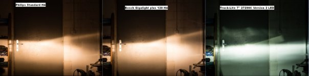

Ich habe nun mal versucht eine kleine Vergleichsreihe in meiner Garage an der grauen Türe und rechts davon einer weissen Wand zu machen. Distanz ca. 2m.
Fixer Weissabgleich, fixe ISO, Belichtungszeit und Blende. Kamera auf Stativ.
Bild 1 zeigt eine Standard H4 Philips
Bild 2 eine H4 Bosch Gigalight plus 120 mit relativ kurzer Lebenserwartung
Bild 3 die Truck Lite 27290C, also die runde 7" Version 2, von Hand hingehalten

Da sieht man auf jeden Fall genau, was Uwe schon beschrieben hat. Das schrägstehende Muster bei der TL sieht hier echt komisch aus.
Franz: besser wie Du kann man es glaube ich nicht darstellen! Die Realität ist jetzt wiederum eine teilweise andere Sache.
Hier alle drei in einem Bild, dieselbe Reihenfolge

Einsatz 1 sitzt etwas verdreht (links zu hoch).
Mich irritiert das Streulicht oberhalb der Linie bei Nr. 3; ist die Frontscheibe sauber?
Ja, die Scheibe ist sauber. Und ja, teilweise etwas verdreht. Tut mir leid.
Und meinen eigenen Kommentar/Meinung habe ich absichtlich noch zurückgehalten :D
Edith meint, ich sollte noch darauf aufmerksam machen, dass die beiden H4 im Original R80R Einsatz sitzen, also ein 8" Reflektor und nicht 7" wie bei der Truck-Lite

Noch ein wichtiger Hinweis zum Vergleich:
Der Schattenwurf unten links auf zwei der Bilder ist vom Werkstattstuhl der nicht bei allen drei Aufnahmen exakt am selben Ort gestanden ist.

Die Ausleuchtung des rechten Fahrbahnrandes ist schlechter als Serie oder wie Michael sich ausgedrückt hat: "gewöhnungsbedürftig", weil rechts vom Fahrbahnrand scharf abgegrenzt tiefe Nacht herrscht. Serie wirft dort noch etwas Streulicht hin.
Mir imponiert das weiße, tagslichtähnliche Licht, das mir bei Nachtfahrten mehr Sicherheit gibt.
Evtl. ist auch die Wahrnehmung besser i.S.v. besser gesehen zu werden.
Insgesamt bilanziere ich - was Ausfälle betrifft - eine ganz gute Quote. Es gibt Ausfälle, die über die Garantie erträglich abgewickelt werden, aber nicht jeder 2. oder jeder 5. stirbt nach unverhältnismäßig kurzer Zeit.
Was auch klar ist, dass im Auto (Erstwagen) mehr Betriebsstunden zusammen kämen als bei unseren Motorrädern, die zudem meist noch zeitgenössischen Ersatz nebenan stehen haben.
Mal aus der Praxis des TL erinnert: die Beleuchtung nach rechts ist gut, ich erkenne das in dem Bild von Franz (und er hat ja geschrieben, daß das keineswegs optimal ist!) auch daraus, daß es nach rechts homogen weitergeht. Es ist halt ein sehr helles Band (nach li & re) mit relativ deutlicher Abgrenzung nach oben und auch nach unten = Nahbereich. Für mich prs. habe ich die entsprechenden Maßnahmen ergriffen.
Dieser Asy-Keil, den die "konventionellen" Lampen haben, fehlt +/-, aber der wird eigentlich nur auf grader dunkler Landstraße wahrgenommen dadurch, daß dort der Lichtkegel weiter ausgreift. Ist bei Kurvenfahrt eh +/- Makulatur.
Gerd, nun schreib doch nicht sowas. Kurvenfahrt und Makulatur. da wird mir ja sofort gaanz schlecht. sehe ich doch aufgrund der eben stattgehabten augenOP eh nur krumm und schief. und muss dann auch noch sowas lesen...
aber eine ergänzung sei mir noch gestattet: der LED ist soo hell, dass die geringfügige rechtsaussenabschattung mal ausnahmsweise nicht ins gewicht fällt.(und wer das verstehen möchte, tut dies auch).gruesslies R.

Nochmal zur finalen Klarheit in der praktischen Erleuchtung: nach meinem Empfinden haut der TL ein sehr helles Band unter der horizontalen Linie raus, was auf der rechten und linken Seite sich kaum unterscheidet. Ich habe da bisher auch kaum "Flecken" drin wahrgenommen. EDITH meint, daß man das auch auf Fritzens trefflichen Bildern sieht: bei den beiden H$'s wird das helle Band nach rechts hin etwas schwächer (meine ich. Oder die Edith.).
Diesen "Asy-Keil" oberhalb der Horizontalen empfinde ich hingegen bei TL als weniger ausgeprägt als bei anderen Leuchten, was 2 Gründe haben kann: a) das Band darunter ist heller als "normal" (= z.B. H4) und verglichen damit wird der Asy-Keil der TL schwächer wahrgenommen, oder b) der Asy-Keil ist wirklich (in Lumen gemessen) schwächer als H4.
Mit beidem kann ich allerbestens leben: a) mit dem sehr hellen "Hauptband", denn b) wird dieser Asy-Keil bei Moppeds eh überbewertet.
