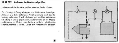

wenn Du mal ein "volle" Batterie hast, dann kannst Du ja mal das ausprobieren, was ich hier in der DB gefunden habe. Bilder sagen mehr als 1000 Worte.
Die Anlass-Kurzschlussstromstärke des Valeos kenn ich nich, bei Bosch wären es 320 Ampere in der Norm.
