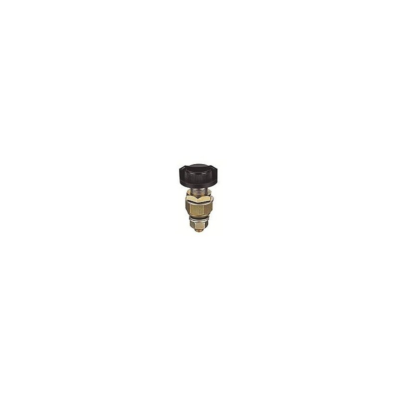

Durch die Elektrik fisle ich mich schon durch; werde schon kein Kabel zerschneiden, aber wohl einen Trennschalter einbauen, weil ich auch die mörderische Analoguhr habe. Gibts da einen Guten, oder kann ich den von Amazon nehmen?

Ich hab an allen Maschinen einen Batterietrennschalter, der wird betätigt, sobald ich ne Woche nicht fahren will.

Genau DEN verwende ich auch. Das Teil kann man schön am Steckdosenhalteblech des Batteriekastens anbringen.
Kurz los drehen reicht zur Trennung.
Ich hab mir ein 2. Schräubchen (ohne den Plastikdrehknauf) besorgt für die Werkzeugrolle, falls irgendein Spaßvogel den mal rausschrauben und mitnehmen sollte.
