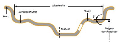

Servus zusammen,
besohle meine R75/5, Bj. '71 seit einigen Jahren mit Bridgestone BT45, inzw. BT46 mit 3,25x19 vorne und 110/90x18 hinten.
Gestern beim TÜV gewesen wg. Reifenabnahme hinten, entsprechende ältere Freigaben und Serviceinfos von Bridgestone vorgelegt.
Zunächst meinte man "reine Formalität, ist halt inzwischen leider so".
Dann Prüfung: Felgengröße ist von außen nicht sichtbar (stehen vermutlich innen auf dem Felgenbett, also nur sichtbar, wenn Reifen runter). Beide Felgen haben das gleiche Außenmaß ca. 67mm. Könnte man auf 2,5" oder 2,15" Felgen schließen. In den Freigaben stehen aber nur Felgengröße 1,85" oder 2,15" für vorne und 2,5" für hinten drin, müssten also verschieden breit sein.
Langes Nachdenken, recherchieren. Mein Einwand: 110/90x18 ist mit dem 4.00x18 fast maßgleich, liegt eher in den Fertigungstoleranzen. Macht nix, Felgengrößen stehen halt so in den Dokumenten. Wieder langes Nachdenken.
Am Ende gabs doch die Änderungsfreigabeergänzung auf 3.25x19 54H vorne und 110/90x18 61H hinten.
Aber welche Felgenbreite haben denn nun meine Felgen mit 67mm Aussenabmessung. Und wurde das so mal original verbaut.

ja, sind Weimann Felgen. Prägung war nach etwas Suchen schwach erkennbar. Eine Größenangabe war aber nicht erkennbar. Ein Prüfer hat dann im Internet geforscht und kam mit der Info wieder auf den Hof, dass die Größe auf der Innenseite eingeprägt sein müsste.
Wo sollte die Größenprägung denn außen stehen?

Bei mir sieht das so aus, aber möglich dass es bei der /5 anders war. :nixw:
Hatte fast vergessen, dass ich noch eine Hinterradfelge im Schuppen liegen hatte mit verschlissener Mitnehmerverzahnung. Also gesucht, gefunden, gemessen (Außenbreite 67mm), fotografiert.
Die Felgengröße steht tatsächlich innen auf der Schulter. Ist also eine 1.85" x 18" Felge.
Damit hätte ich beim TÜV wohl keine Abnahme für den Reifen bekommen, da diese Felgengröße nicht in der Unbedenklichkeitsbescheinigung erwähnt wird.
Ob die Jungs sich hätten überzeugen lassen, dass am Ende ja deren Begutachtung auch anhand der Probefahrt entscheidend ist und nicht eine nicht mehr anerkannte 13 Jahre alte Unbedenklichkeitsbescheinigung, bin ich skeptisch.
Übrigens: In der Zulassungsbescheinigung (vulgo KFZ-Schein/Brief) steht die Felgengröße gar nicht drin.
Nach den Regeln der Technik ist die 1,85er auch für den ollen 4,00 zu schmal...
Wie für den 110er wäre eigentlich 2,50 optimal.
