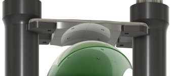

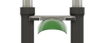

Also nochmal von vorn, das übt. Bin jetzt doch wieder zum ersten Entwurf zurück, Form etwas einfacher, Kotflügel höher für 2cm Abstand vom Reifen.
Wenn das dann alles überhaupt mit den Maßen stimmt ?(. Morgen drucke ich den Testkörper nochmal aus, dieses Mal hoffentlich nicht so verzogen (Aus PLA, Drucker jetzt in einem kleinen Isolierzelt).
Jetzt gibt es auch vier Löcher, da sollte nun wirklich nix wackeln...

Moin, Eike...
...- die Idee und Umsetzung mit der Radienschablone war gut )(-:. Das Problem mit dem Werkzeug kenn´ ich -hab´ mittlerweile z.B. 3x dieselbe Wasserwaage :rolleyes:.
Zu deinem Entwurf möchte ich ein paar Punkte anmerken.
Im Moment hast du zwei Körper die m.M.n. noch nicht so richtig zusammenpassen -vor allem nicht diese Ecken an der Kotflügelaufnahme (s.a. Sek.18). Hier könnte man vielleicht in der Draufsicht den versetzten Durchmesser der Standrohre, in der Seitenansicht die versetzte Kontur des Kotflügels und in der Vorderansicht eine konkave Kurve von der unteren Kante der Kotflügelaufnahme zur unteren Kante der Gabelstabikante anarbeiten.
Die Oberseite des Gabelstabis kann in der Vorderansicht ein versetzter Ellipsenabschnitt(?) und in der Seitenansicht eine versetzte Kurve der Kotflügelkontur sein. Das hätte den Vorteil, daß du für die 4 Inbusschrauben(?) zur Befestigung an den Standrohren im Schraubenkopfdurchmesser Senkungen mit einer planen(!) Fläche schaffen kannst, weil dann genug Material dafür vorhanden ist. Diese planen Flächen brauchst du m.M.n. auch für die Verschraubungen des Kotflügels von unten -also evt. hier eine entsprechende "U-Scheibe" mit den 4 Durchgangsbohrungen und Senkungen, die von unten in den Kotflügel eingelegt wird. Jaaa, ich weiß -die 20mm Abstand zum Reifen. Aber Schraubenköpfe hast du an der Stelle ja sowieso.
Ich bin auf ´s Endergebniss gespannt...

Moin, Eike...
"Da muss ich mal nachharken: Aufsicht hat ja den versetzten Ausschnitt der Standrohre, welchen zusätzlichen meinst Du?
Die Kontur des Kotflügels auch wie eine Blase aus der Oberseite herauszuarbeiten hab ich versucht, hab da noch kein schönes Ergebnis erzielt. Genauso bei dem Übergang in die Halter der Gabel. Mit dem Loft-Befehl sah das irgendwie komisch aus. Ich bin für jeden Tip dankbar.
Ich habe tatsächlich wegen der Gesamtstärke des Bauteils und der Alurohlinge erstmal versucht nicht über 2 cm zu kommen, die dicken Rohlinge werden dann teuer...
Wenn es cooler aussieht und die Fräse gute Ergebnisse liefert, mache ich auch ein dickes Exemplar :

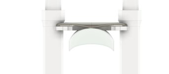

Hallo Eike...
...- ich hatte übersehen, daß dein Entwurf mit der Unterkante der Flansche an den Tauchrohren abschließt. Dann ist ein versetzte Ausschnitt der Standrohre unterhalb dieser Flansch natürlich hinfällig. Daraus folgt dann, daß du für die Verschraubung der Stabi-Kotflügelhalterung-Kombi an den Tauchrohrflanschen sichtbare Muttern hast -ähnlich wie hier...
Und hier kannst du sehen wie es aussieht, wenn du die Inbusköpfe -es gibt auch Inbusschrauben mit flachem Kopf (!)- versenkst...
Wenn du jetzt die Muttern vermeiden willst, könntest du zwei Teile fräsen, die mit jeweils zwei Gewinden in Sacklöchern von unten an die Tauchrohrflansche durch diese und den Gabelstabi verschraubt werden. Diese beiden Teile können dann mit den schon angesprochenen Konturen einen harmonischen Übergang zu den Tauchrohren und dem Kotflügel schaffen.

Erstmal vielen Dank für Deine ganze Mühe.
Wie man an der Form des jetzigen Entwurfes sieht, bin ich wieder nah am ersten Wurf. Nur geht wie Du schon gesehen hast die Form in den die Gabelhalter über.
Der endgültige Halter soll auf jeden Fall ausschließlich von unten verschraubt sein mit Sacklöchern und mit Flanschschrauben, da diese nicht so auftragen.
Deine Hinweise laufen also genau in meine Richtung :fuenfe:
Ich freue mich immer sehr über solche konstruktiven Vorschläge.

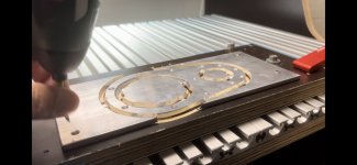

Endlich ist es mal wieder richtig nach vorne gegangen. Die CNC Fräse ist mehr oder weniger einsatzbereit. Da ist natürlich noch viel Detail Arbeit nötig. Allerdings kann man es jetzt natürlich nicht mehr abwarten endlich den Ursprung dieser Odyssey zu Fräsen. Eigentlich ging es ja darum, einen Halter für den Kotflügel selbst zu konstruieren und dann in Metall umzusetzen. Mit dem Metall bin ich zwar noch nicht soweit aber man will ja auch erst mal testen, ob das Ganze überhaupt gut aussieht beziehungsweise ob denn auch alles in der echten Welt zusammenpasst. Ich war schrecklich aufgeregt und hab natürlich erst mal reichlich Fehler eingebaut . Das größte Problem scheint zu sein, beim Fräsen von beiden Seiten die Teile auf dem Maschinentisch nach dem Wenden exakt gleich aufzuspannen. Das ist natürlich erst mal überhaupt nicht geglückt und ober und Unterseite passten überhaupt nicht zusammen. Das weiche MDF macht die Sache nicht gerade leichter . Der zweite Anlauf ist schon deutlich besser gelungen. Allerdings ist auch hier zwischen Ober- und Unterseite beim Wenden ein kleiner Versatz entstanden. Da muss ich mir noch entsprechende Halterahmen Fräsen, damit die Koordinaten nachher zumindest auf 1/2 mm genau passen. Das wird schon. Ich bin erst mal restlos glücklich. Auch mit meinem endgültigen Design. Das sieht tatsächlich so organisch und doch technisch aus wie ich mir das gewünscht habe. Ich könnte natürlich das olle MDF einfach schwarz lackieren. aber das wäre zu einfach. Und Regenfahrten fallen damit auch aus :D. Ein paar Bilder dazu gibt’s auch, ein Video Wird es später bestimmt geben. Momentan fehlt leider die Zeit. Ein schönes Restwochenende, Over and out….
IMG_4963.jpgIMG_4962.jpgIMG_4960.jpgIMG_4946.jpgIMG_4959.jpgIMG_4957.jpgIMG_4956.jpgIMG_4952.jpgIMG_4951.jpgIMG_4953.jpgIMG_4947.jpgIMG_4965.jpg
Alu kann die Maschine übrigens problemlos. Wer Interesse daran hat, wie so eine Maschine gebaut wird, sollte sich bei YouTube den Thomas mit seinem Kanal ansehen. Seine zweite Fräse habe ich nachgebaut. Die Videos sind zwar lang, aber jeder der am Motorrad schraubt, kriegt das hin.
Sein Kanal heißt Life Latitudes. Dank solcher Menschen kann ein engagierter Schrauber auch solch verrückte Projekte hinkriegen dafür vielen Dank an Thomas.

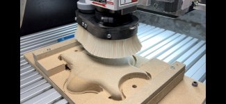

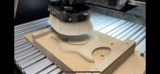

Wieder ein Schritt in Richtung Kotflügelhalter. Ich hab mal die schwarze Sprühdose auf das MDF gehalten und den Prototyp an die Gabel geschraubt.
Ein paar Übergänge sind noch nicht schön, da muss ich noch mal nacharbeiten. Aber das Teil sitzt schon genau so wie es soll, Höhe und Versatz nach hinten stimmen, das ist eine Erleichterung.
Der Kotflügel ist nur dazwischen geklemmt, fahren geht also noch nicht.
Alu in 30 mm Stärke hab ich endlich bestellt, das dauert leider noch 10 Tage, aber dann…
Bis dahin muss ich noch mit der CNC Alufräsen üben, gestern hab ich einen Fräser abgebrochen und das Alu teilweise geschmolzen, vielleicht ein klein wenig zu ungeduldig?
Es ist garnicht so einfach die richtigen Geschwindigkeiten rauszufummeln, bei denen die Fräser sich nicht zusetzen, ich muss da mal vom feigen Ende rantasten, ist wohl besser fürs Material.
An der Fräse müssen nochmal einige Schrauben raus und mit Schraubensicherung wieder eingesetzt werden, die vibrieren sich los und dann passt plötzlich nichts mehr. Die Y-Achse ging schon auf Wanderschaft…
Sicher ist so eine Selbstbaumaschine nicht für die Serienfertigung geeignet, es sei denn, man macht sie komplett aus Alu 🤔
