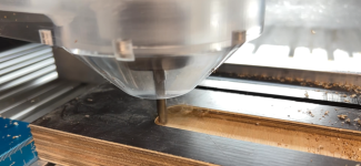

sehr schöne Arbeit!
Was mich immer wieder beeindruckt, ist das absolut präzise Anfasen der Kanten.
Wäre ja händisch mit dieser Genauigkeit nicht möglich.

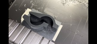

Den Träger habe ich aus Kunststoff gefräst, günstig und schnell.
Ohne Abrundung ist das echt fett, das meine ich nicht positiv 🤔.
Vielleicht sollte ich die Verbindung zu den Schellen ausklinken, 5 mm Stärke werden wohl auch noch reichen.

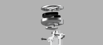

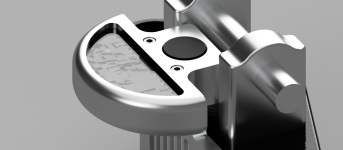

Es gibt fertige Bremsleitungen, einen Led-Scheinwerfer und vor allem ein selbst gefrästes Gehäuse für meinen Motogadget Tacho, das ein bisschen mehr hermacht als die erste Halterung. Das war schon ein echtes Projekt, sicher nicht jedermanns Geschmack, aber wir sind ja zum Glück im Umbau-Forum, also bin ich in Sicherheit. Ich bastle gerade noch an der Videodokumentation, das verlinke ich, sobald ich zufrieden bin.
Hier schon einmal ein paar Fotos
1d3eb94f-45df-4146-8c41-e3f67628f7c1.pngIMG_3734.jpegIMG_3906.jpegMotogadget_neuer_Trger_2026-Jul-10_08-20-39PM-000_CustomizedView2732882264.pngIMG_3759.jpegIMG_3926.jpegIMG_8037.png
Warum setzt ihr den SW immer so weit nach vorne raus 🤔 ? Bei mir muß der immer so weit wie möglich nach hinten . . . hab schon SW Gehäuse gekürzt deswegen. Keine Kritik - nur eine Beobachtung. . .
Handwerklich mal echt top! :respekt:
Ich hätte ja den Tacho auf die gleiche Höhe wie die Gabelbrücke gesetzt. Oder wäre er dadurch für den Fahrer nicht mehr einsehbar gewesen? :nixw:
