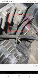

Da bin ich nun in den unendlichen Tiefen des Forums fündig geworden!
Habe die beiden Kabel offensichtlich korrekt
angeschlossen !
Vermute mal, hier liegt ein Masseproblem vor?Muss dass Massekabel (siehe Bild so angeschlossen werden ?
Die gesamte Elektrik funktioniert einwandfrei!
Drück ich auf den Anlasserknopf "NICHTS"!
Tipps immer dankbar!
Grüße Lutz

Die beiden Aussagen stehen im direkten Widerspruch.
Messgerät zur Hand? Ansonsten eine Prüflampe.
Starterrelais
  • rotes Kabel zu Akku-Minus: Spannnung?
  • schwarz-gelbes zu Akku Minus und Starter gedrückt, Not-Aus auf Run: Spannnung?
  • braun-gelbes zu Akku-Plus, Kupplung gezogen: Spannnung?
  • braun-schwarz zu Akku-Plus, Getriebe im Leerlauf: Spannnung?
Auf deinem Bild kann ich leider nichts erkennen, was du meinst.
Zum Starten: ja entweder Kupplung oder Getriebe-Leerlauf
Gemeint ist die Steckverbindung des grünen und der beiden schwarzen Kabel !
Vermute, dass es korrekt ist ?!
