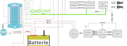

2) Zündung/ Anlasser
Ich verstehe leider noch nicht ganz wie unser Anlassersystem genau funktioniert. Ich nehme an der Anlasser wird beim Start, via Anlasserrelais angekurbelt. Der Gerät läuft.
Wie aber funktioniert das Abschalten?
Verstehe ich es richtig dass Steuergerät und Zündspule einfach der Saft entzogen wird (AUX im Plan von Tony) und die Kiste stellt ab?
Ich habe die neue M-unit blue.
Diese verfügt neben Start über einen "Ignition" Anschluss.
Kann ich diesen statt dem Aux verwenden?
Manual M-unit blue
https://motogadget.com/shop/media/downloads/manual/munit_blue_manual_de_2.0.pdf
Leerlaufschalter: Wenn du keinen Kupplungsschalter benötigst, kannst du die Dioden weglassen (diese dient zur Trennung Spannung Kupplungsschalter / Leerlaufanzeige, da diese beim betätigen der Kupplung sonst "mitleuchten" würde).
Nicht ganz: es muss auch Spannung an der Zündung anliegen
Prinzipiell richtig, siehe Ausführungen von Chris
