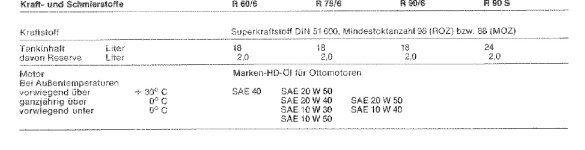

Moin Peter,
die sicherste Wahl des richtigen Motoröls wäre es sich an die Betriebsanleitung zu halten. Gibt es hier in der DB.
Da steht seit 1972 ziemlich das gleiche drin.
Hier mal ein Auszug aus dem /6 Handbuch(Betriebsanleitung) aus der Datenbank.
demnach wäre 10W40 bei den jetzigen Temperaturen, noch ok.

Moin Peter,

danke für deinen handbuchauszug
die spezifikationen sind aber auch auf der basis des handbucherscheinens
anbei mal das technische datenblatt eines modernen teilsynthetischen 10w-40 motul 5100
das reicht eigentlich immer
der stockpunkt des öls liegt bei -33grad - da wird kaum jemand von uns noch fahren ;-)
also auch die wahl der viskosität ist eine neuorientierung
zeigt meiner meinung, wie sehr sich das doch alles verändert hat im gegensatz zum "guten alten mineralischen öl"

:entsetzten:
Das wäre ja der Oberhammer, wenn hinter den Bezeichungen die Viskositäten der Öle (es handelt sich um eine SAE Norm) im Laufe der Jahre verändert worden wären, oder die Hersteller sich daran nicht mehr halten.
