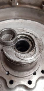

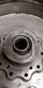

Fakt ist leider, bei den meisten Hinterradnaben sind die Lagersitze defekt.
Deswegen baue ich gerne vordere Naben um.
Die 10 Löcher sind schnell gebohrt und gesenkt.
